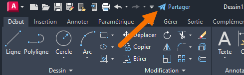

Essayons de partager un dessin à partir du bureau AutoCAD.

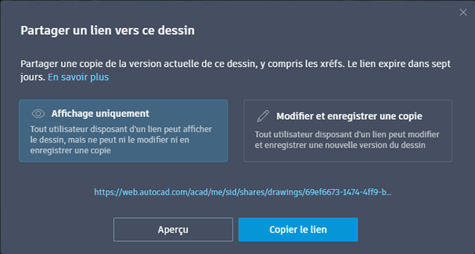

La boîte de dialogue Partager s’ouvre.
La commande SHARE regroupe le fichier et toutes ses références sous la forme d’une URL pouvant être ouverte dans l’application Web AutoCAD. Toute personne disposant du lien pourra ouvrir le dessin sur le Web. Le lien expire au bout de sept jours.

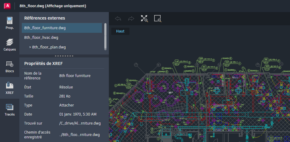

Les dessins en affichage uniquement portent la mention « Affichage uniquement » et vous remarquerez que les outils Enregistrer, Tracer et Dessin ont été désactivés. Si le dessin a été partagé avec des droits de modification et d’enregistrement, lorsque l’utilisateur l’enregistre à un emplacement spécifié, toutes les références attachées au dessin sont enregistrées à cet emplacement.

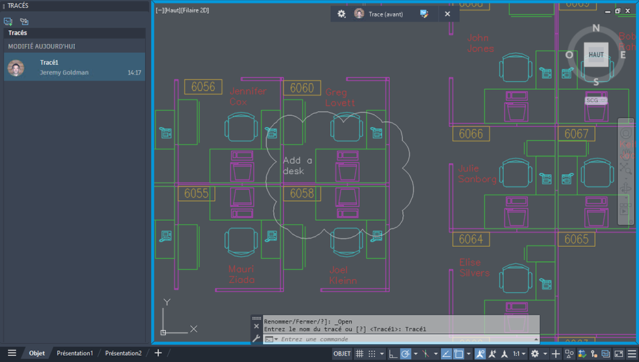

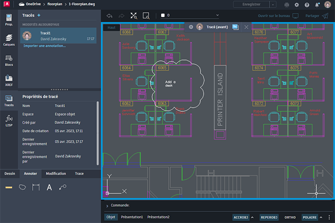

Avez-vous déjà eu besoin de proposer des modifications à un dessin, mais sans vouloir interférer avec une géométrie existante ? Ou peut-être que vous travaillez avec des collègues et que vous souhaitez simplement ajouter des annotations et des commentaires sans modifier le dessin lui-même.

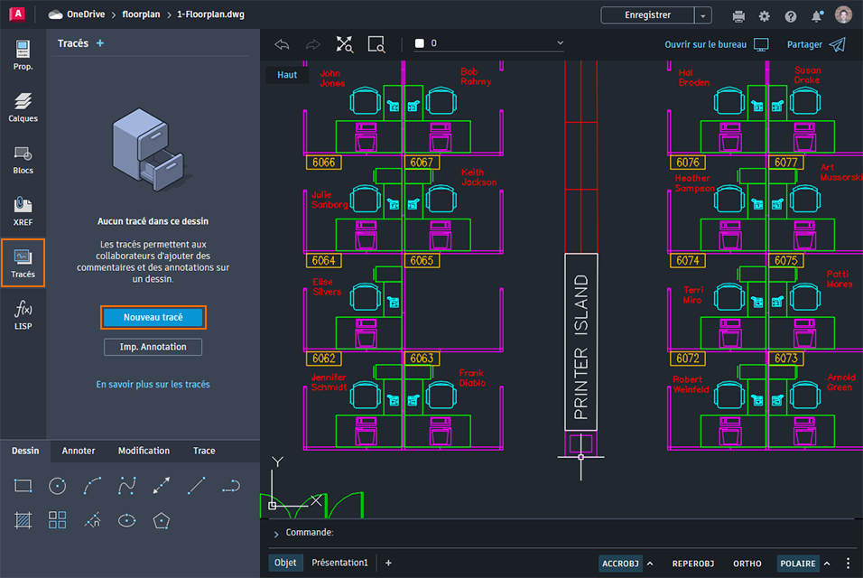

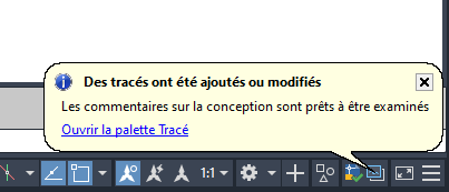

L’option de tracé, disponible dans les applications Web et mobile AutoCAD et les produits basés sur AutoCAD à partir de la version 2022, est une fonction de collaboration et d’annotation qui fournit un espace sécurisé pour ajouter des modifications à un dessin sans modifier le dessin existant.

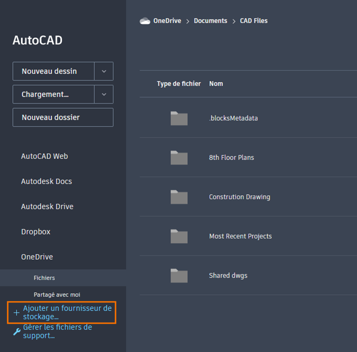

Imaginons un scénario où vous vous trouvez loin de votre ordinateur de bureau, mais où vous réalisez qu’il manque des détails dans un dessin. Si le dessin est enregistré dans un fournisseur de stockage dans le cloud, la création d’un tracé dans l’application Web ou mobile AutoCAD est un excellent moyen d’intégrer les modifications que vous suggérez au dessin. Essayons-le. Dans l’exemple suivant, nous allons utiliser l’application Web AutoCAD.
L’environnement Tracé s’ouvre.

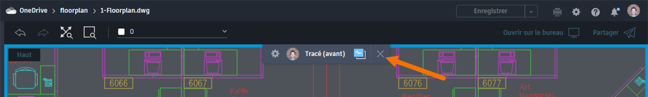

situé dans la partie supérieure de l’espace de travail Tracé pour déplacer le tracé vers l’avant ou l’arrière du dessin.
Vous pouvez également utiliser la variable système TRACEFADECTL pour contrôler l’opacité du tracé.
L’option Tracé propose un ensemble de fonctionnalités légèrement différent sur les versions d’AutoCAD pour bureau, pour le Web et pour appareil mobile. Vous pouvez afficher les différentes fonctionnalités ci-dessous.
