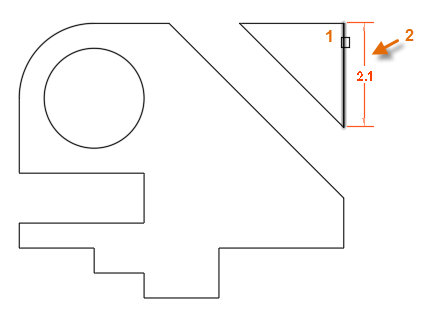

Placez le curseur sur un segment de ligne jusqu'à ce que l'aperçu de la cote s'affiche. Sélectionnez le segment de ligne, puis cliquez à l'emplacement souhaité pour la ligne de cote.

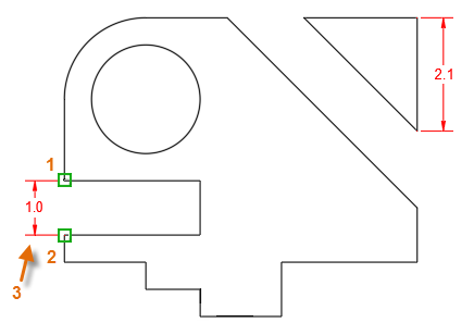

Pour coter les espaces, utilisez des accrochages d'objets pour localiser des points de cote (1, 2) et cliquez sur l'emplacement souhaité pour la ligne de cote (3).
Remarque : Remarque : Lorsque vous spécifiez des points pour une cote linéaire, la direction dans laquelle vous déplacez le curseur détermine si la cote créée sera horizontale, verticale ou alignée.
Conseil : Pour empêcher la création d'une cote alignée, activez le mode Ortho en appuyant sur F8.

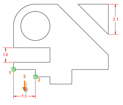

Pour la cote linéaire suivante, utilisez les accrochages aux objets (1, 2) et cliquez sur l'emplacement souhaité pour la ligne de cote (3).

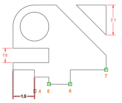

Pour créer une ligne de cote continue, spécifiez l'option Continue à l'invite, sélectionnez la ligne d'attache à partir de laquelle vous souhaitez continuer (4) et les autres points de cote (5, 6, 7).
Remarque : La séquence de création d'une cote de ligne de base est similaire, à la différence que (a) l'option Ligne de base sera sélectionnée et (b) la ligne d'attache sélectionnée sera celle qui se trouve à gauche de (4).
Appuyez ensuite deux fois sur Entrée pour terminer la séquence de cotes continues.

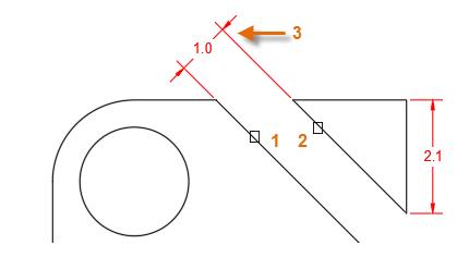

Nous allons ensuite coter la largeur de la rainure ou du passage diagonaux. Sélectionnez les lignes diagonales (1,2), puis cliquez sur l'emplacement de la ligne de cote (3).

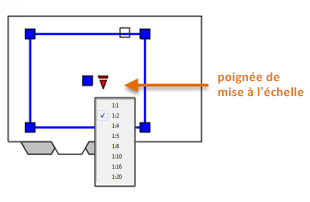

Sélectionnez la fenêtre de présentation souhaitée, cliquez sur la poignée de mise à l'échelle et sélectionnez une échelle dans la liste.
