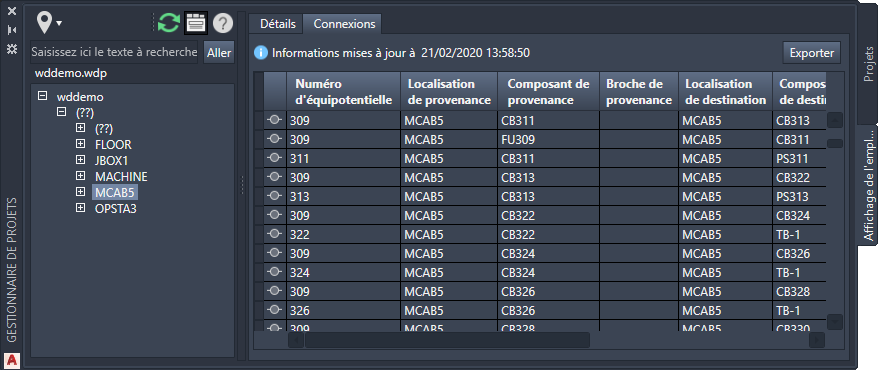

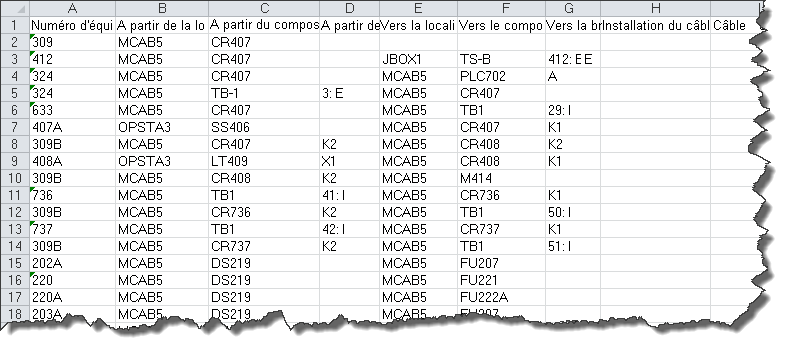

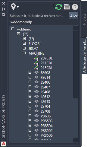

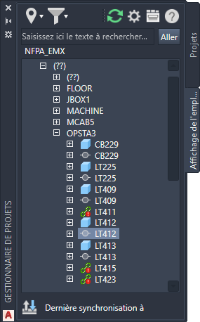

Onglet Affichage de l'emplacement du Gestionnaire de projets
Le nouvel onglet Affichage de l'emplacement du Gestionnaire de projets offre une vue complète des appareils et connexions figurant dans le projet actif. Les composants sont organisés à l'aide des valeurs d'installation et de localisation.
Utilisez l'onglet Affichage de l'emplacement pour effectuer les actions suivantes :

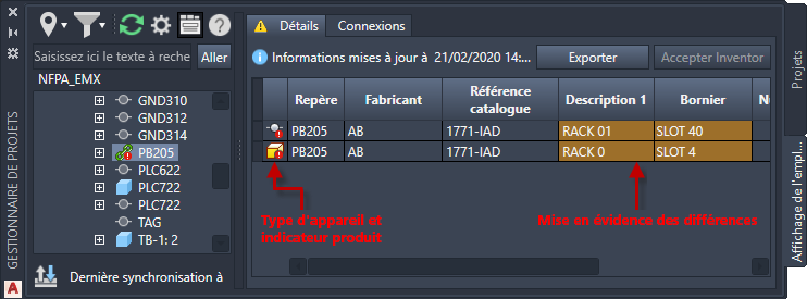

Interopérabilité entre Jeu d’outils AutoCAD Electrical et Inventor
Il vous est désormais possible de lier un projet Jeu d’outils AutoCAD Electrical à un projet Inventor. Trouver
Cette opération permet d'échanger des données entre vos conceptions électriques 2D et 3D. Une fois le projet lié, utilisez l'onglet Affichage de l'emplacement pour visualiser les données et les composants Jeu d’outils AutoCAD Electrical et Inventor.
Lorsque tous les projets sont liés, vous pouvez :
Cette même fonctionnalité est également disponible dans Inventor, à partir du nouvel onglet Electromécanique du ruban Assemblage.

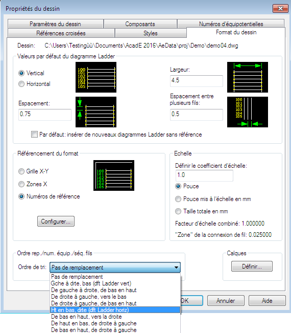

Séquence des fils par défaut
La propriété de dessin et de projet concernant l'ordre de tri s'applique désormais à la séquence des fils, ainsi qu'à l'ordre des numéros de repères et d'équipotentielles. Il fournit la mise en séquence des fils par défaut pour les réseaux de fils comportant plusieurs composants.
Jeu d’outils AutoCAD Electrical effectue les étapes suivantes lors de la détermination de la séquence de connexion des fils :
  1. Vérification d'une séquence des fils à l'aide de la commande Modifier la séquence des fils, y compris les connexions Direct-à-Borne.
  2. Vérification des intersections en T sur le réseau de fils.
  3. Vérification des localisations de composants en double.
  4. Utilisation de la propriété de dessin d'ordre de tri pour déterminer les connexions des éléments non pris en charge lors les vérifications précédentes.

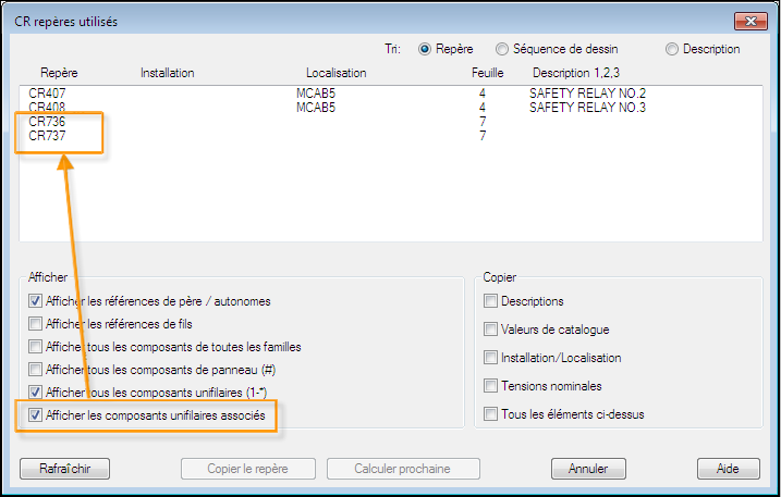

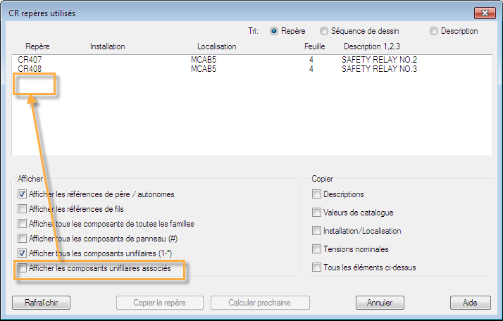

Annoter les composants unifilaires
Lorsque vous travaillez sur un diagramme unifilaire, vous pouvez annoter un composant correspondant en fonction d'un composant schématique ou de panneau déjà inséré. Pour faciliter ce travail, une nouvelle option a été mise à votre disposition pour filtrer la liste des composants selon qu'un symbole unifilaire correspondant existe ou non.
Cochez cette case pour inclure toutes les références schématiques, de panneau et unifilaires, pour lesquelles existe un composant unifilaire correspondant soit pour un composant schématique, soit pour un encombrement du panneau.
Remarque : La référence unifilaire est uniquement incluse si la case Afficher tous les composants unifilaires est également cochée.
Décochez cette case pour exclure toutes les références schématiques, de panneau et unifilaires, pour lesquelles existe un composant unifilaire correspondant soit pour un composant schématique, soit pour un encombrement du panneau. La liste des résultats affiche uniquement les repères qui ne possèdent pas de composant unifilaire correspondant.
Remarque : Cette idée émane du forum AutoCAD Electrical IdeaStation.
