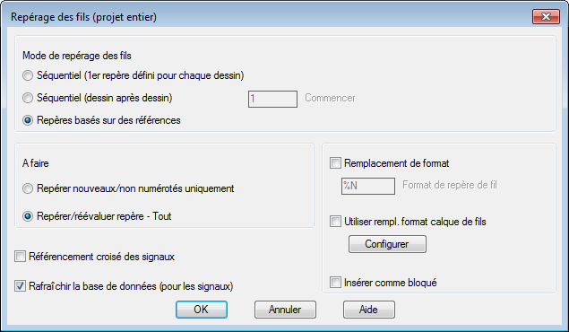

Ajout de numéros d'équipotentielles dans l'ensemble du projet
. Trouver
Mode de repérage des fils : Repères basés sur des références
A faire : Repérer/réévaluer repère - Tout
Rafraîchir la base de données (pour les signaux)
Les numéros d'équipotentielles sont traités pour les dessins sélectionnés.
