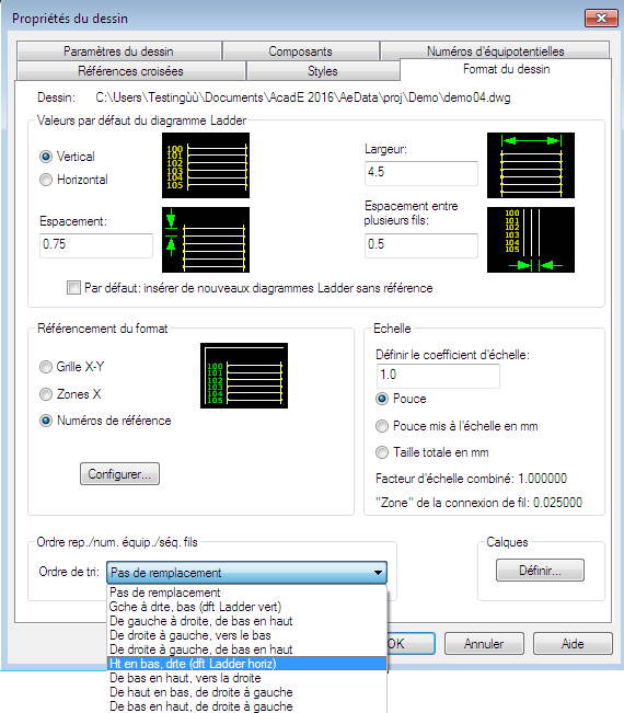

Définissez l'insertion automatique des repères d'angle aux intersections en T (au lieu des points aux intersections en T) dans la boîte de dialogue Propriétés du projet
Styles.
