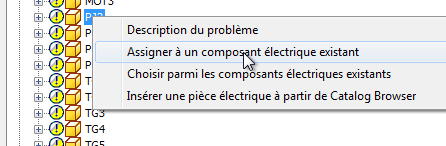

Ajoutez la valeur RefDes à partir d'Jeu d’outils AutoCAD Electrical.
- Cliquez avec le bouton droit de la souris sur PJ2, puis choisissez Assigner à un composant électrique existant.
Conformément au dessin Jeu d’outils AutoCAD Electrical, PJ2 désigne le RefDes spécifié pour le connecteur relié au moteur MOT2 (moteur associé au réglage horizontal).
- Immobilisez le curseur sur l'occurrence du connecteur 900575:2 dans la fenêtre graphique, puis lisez le contenu de l'info-bulle.
Vous pouvez sélectionner l'occurrence dans le navigateur. Toutefois, lorsque vous utilisez la fenêtre graphique, Inventor affiche une info-bulle. L'info-bulle affiche le RefDes associé à ce composant. Le point d'interrogation (?) indique que le RefDes n'a pas encore été attribué.
- Sélectionnez le connecteur.
- Cliquez sur OK dans la boîte de dialogue Sélectionner un composant électrique.
- Le RefDes spécifié dans Jeu d’outils AutoCAD Electrical est affecté au connecteur Inventor et le problème associé à PJ2 est supprimé. Etant donné que le filtre de la boîte de dialogue est défini de manière à afficher uniquement les éléments comportant des problèmes, PJ2 ne figure pas dans la liste.
