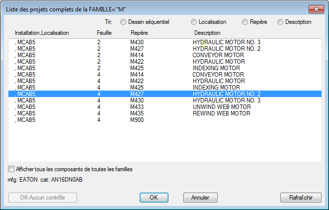

Liaison de la bobine père au contacteur fils
La boîte de dialogue Insérer/Modifier un composant fils apparaît.
Le repère M427 est à présent affiché dans la zone d'édition Repère de composant. Notes que les zones de description, de référence croisée et de code de localisation ont également été mises à jour.
Les composants sont maintenant liés. Si vous revenez au dessin AEGS04.dwg et observez la bobine de démarreur du moteur, vous constatez qu'elle affiche des références vers ces trois contacts fils (plus un contact joint autour de PB427).

Notez que le fusible, le sectionneur et le moteur sont réévalués automatiquement en fonction de leurs localisations de référence.
Le repère M430 est à présent affiché dans la zone d'édition Repère de composant. Notes que les zones de description, de référence croisée et de code de localisation ont également été mises à jour.
