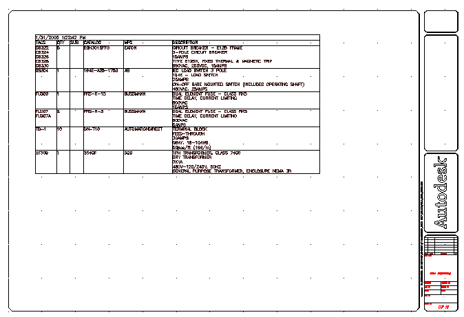

Insertion d'une nomenclature dans le dessin au format table
  1. Lorsque le rapport sur les nomenclatures est affiché dans la boîte de dialogue, cliquez sur Insérer dans le dessin.
  2. Dans la boîte de dialogue Configuration de la génération de table, sélectionnez:
    Etiquettes de colonne :  Inclure les étiquettes de colonne
    Titre :  Inclure l'heure/la date
    Largeur des colonnes :  Calculer automatiquement
    Cliquez sur OK.
    Remarque : L'étendue de la table de nomenclature est affichée dans des graphiques temporaires. Appuyez sur Z pour effectuer un zoom avant ou sur R pour passer en mode zoom et panoramique dynamique, le cas échéant.
  3. Le contour de la table se déplace avec le curseur. Positionnez la table, puis cliquez pour la placer. La table de nomenclature est construite à l'endroit où vous l'avez placée.
  4. Cliquez sur Fermer dans le Générateur de rapports.
