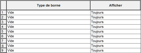

Par défaut, lorsque vous créez un module API, l'Editeur de fichier de base de données API répertorie autant de champs Type de borne vides qu'il y a de bornes définies dans la boîte de dialogue Nouveau module.
Vous disposez maintenant d'un nouveau module d'entrée vide incluant neuf bornes et huit points d'E/S adressables. Vous devez maintenant définir certaines informations pour chaque borne du module, et préciser notamment quels symboles Jeu d’outils AutoCAD Electrical doivent être empilés pour construire le module. En général, le symbole le plus haut du module diffère un peu des autres de sorte qu'il puisse porter certaines informations de base sur le module qui n'ont besoin d'apparaître qu'une seule fois dans le symbole final.

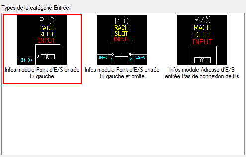

La boîte de dialogue Sélectionner les informations de borne apparaît. Il y a trois catégories pour les symboles supérieurs : Entrée supérieure, Sortie supérieure, et Borne supérieure. Entrée supérieure et Sortie supérieure sont des bornes adressables, alors que la catégorie Borne supérieure comporte des bornes non-adressables.
Les bornes disponibles dans cette catégorie sont affichées avec celles récemment utilisées. Chaque borne affichée est légèrement différente des autres. Elle peut avoir une borne de connexion d'entrée ou avoir des bornes pour l'entrée et la sortie, ou ne pas avoir de connexion de fils.

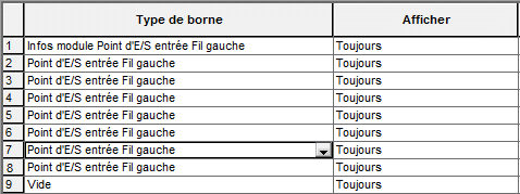

La borne sélectionnée est affectée au type de borne dans la boîte de dialogue Editeur de fichier de base de données API. Jeu d’outils AutoCAD Electrical analyse le bloc pour voir quels attributs sont importés avec l'insertion du bloc. Certains de ces attributs possèdent des valeurs prédéfinies qui peuvent être remplacées. Vous voyez ces valeurs prédéfinies dans la grille située sous la liste des types de borne.
Les sept bornes sont affectées en même temps.
Au lieu de passer par la boîte de dialogue Sélectionner les informations de borne, vous pouvez aussi utiliser la liste déroulante des types de borne prédéfinis. Cliquez sur la flèche associée à Type de borne et faites votre choix dans la liste des types de borne disponibles.
