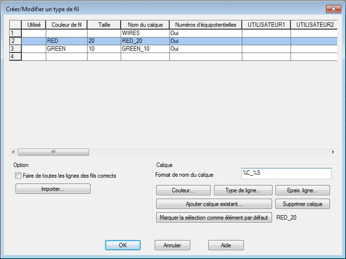

Dans Jeu d’outils AutoCAD Electrical, différents types de fils sont utilisés pour représenter le type de tuyauterie permettant à l'eau ou à l'huile de passer d'un instrument à l'autre. Commençons par configurer le type de fil pour les tuyauteries.
Insertion des fils en tant que tuyaux
. Trouver
Couleur de fil : ROUGE
Taille : 20
Le nom du calque est automatiquement créé. Le nom ROUGE_20 est affecté au calque de fils que vous créez.
Couleur de fil : VERT
Taille : 10
Couleur : Vert
Type de ligne : Masqué2
