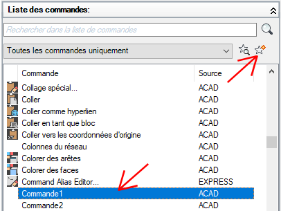

  1. Dans le volet Liste des commandes de l'onglet Personnaliser, cliquez sur le bouton Créer une nouvelle commande.
    Une nouvelle commande (nommée Commande1) s'affiche dans la liste de des commandes et dans le volet Propriétés.

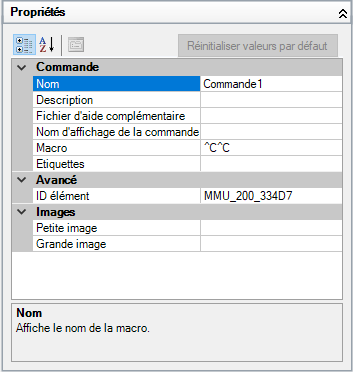

  2. Dans le volet Propriétés, effectuez les opérations suivantes :
    • Dans la zone Nom, entrez le nom à donner à la commande. La valeur est utilisée comme nom par défaut lors de son ajout à un élément de l'interface utilisateur et dans une info-bulle.
    • Dans la zone Description, entrez la description de la commande. La valeur s'affiche sur la barre d'état ou dans une info-bulle.
    • Dans la zone Fichier d'aide complémentaire, entrez le nom du fichier et l'ID à utiliser pour l'aide complémentaire de la commande.
    • Dans la zone Nom d'affichage de la commande, entrez le nom d'affichage de la commande.
    • Dans la zone Macro, entrez la macro de la commande.
    • Dans la zone Etiquettes, entrez des chaînes supplémentaires à utiliser pour rechercher des commandes dans le champ Rechercher du menu de l'application.
    • Dans la zone ID élément, entrez l'ID d'élément de la commande.

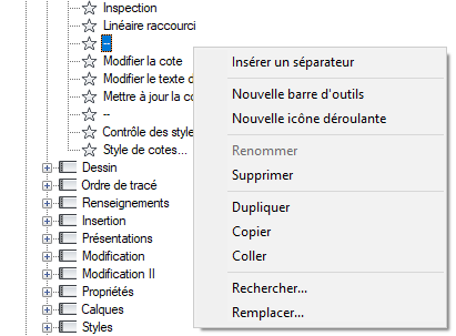

  3. Cliquez sur la commande avec le bouton droit de la souris, puis cliquez sur Supprimer.

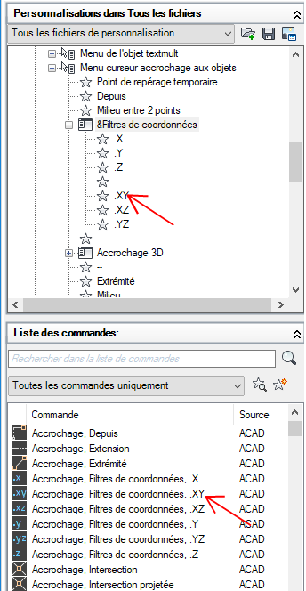

Ajout d'une commande à un élément de l'interface utilisateur (glisser-déposer)

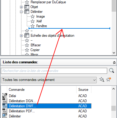

  1. Dans le volet Liste des commandes de l'onglet Personnaliser, localisez la commande à ajouter, puis faites-la glisser vers un élément de l'interface utilisateur dans le volet Personnalisations dans<nom de fichier>.
  2. Lorsque l'indicateur horizontal ou une flèche s'affiche dans le volet Personnalisations dans < nom de fichier >, relâchez le bouton du périphérique de pointage.
Ajout d'une commande à un élément de l'interface utilisateur (copier-coller)

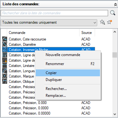

  1. Dans le volet Liste de commandes de l'onglet Personnaliser, recherchez la commande que vous voulez copier.
  2. Cliquez avec le bouton droit de la souris sur la commande et choisissez Copier.
  3. Cliquez avec le bouton droit de la souris sur un élément d'interface utilisateur, tel qu'un groupe de fonctions du ruban ou une barre d'outils d'accès rapide, puis cliquez sur Coller.
    Remarque : Les combinaisons de touches Ctrl+C et Ctrl+V permettent aussi de copier et de coller des commandes.

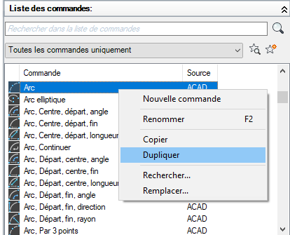

  1. Dans le volet Liste de commandes de l'onglet Personnaliser, recherchez la commande que vous voulez dupliquer.
  2. Cliquez avec le bouton droit de la souris et cliquez sur Dupliquer.
    Une copie de la commande sélectionnée est créée sur place directement au-dessus de la commande sélectionnée.
