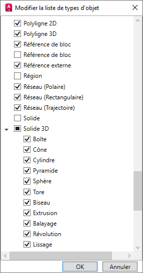

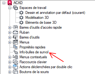

  1. Dans le volet Personnalisations dans <nom de fichier> du volet Personnaliser, choisissez Info-bulles de survol.
  2. Dans le volet Objets, cliquez sur Modifier la liste de types d'objet.
  3. Dans la boîte de dialogue Modifier la liste de types d'objet, cliquez sur les types d'objet dont vous voulez afficher les propriétés dans une info-bulle de survol.
    Si un type d'objet est sélectionné, ses propriétés s'affichent dans une info-bulle de survol lorsque le curseur est placé sur un objet de même type. Si vous ne voulez pas qu'un type d'objet prenne en charge les info-bulles, désactivez la case à cocher en regard de celui-ci.
  4. Cliquez sur OK.
  5. Cliquez sur Appliquer.

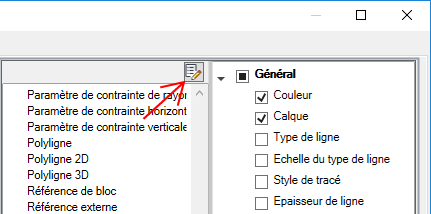

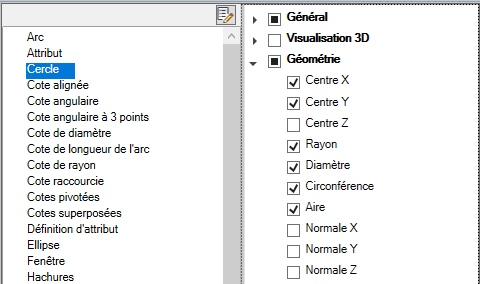

  2. Dans le volet Objets, sélectionnez un objet dans la liste des types d'objet.
  3. Dans la boîte de dialogue le volet Propriétés, sélectionnez les propriétés dans une info-bulle de survol.
    Si une propriété est sélectionnée, celle-ci s'affiche dans une info-bulle de survol lorsque le curseur est placé sur un objet du type sélectionné dans la fenêtre de dessin. Pour supprimer une propriété du type d'objet sélectionné, désélectionnez la case à cocher en regard de celle-ci.
  4. Cliquez sur Appliquer.
Remplacement des propriétés générales pour tous les types d'objet
  2. Dans le volet Propriétés, activez les cases à cocher en regard des propriétés générales que vous voulez afficher dans les info-bulles de survol pour tous les types d'objet.
  3. Cliquez sur Redéfinir les remplacements.

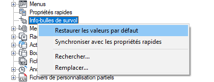

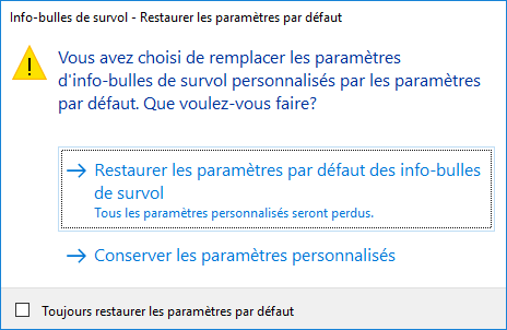

  1. Dans le volet Personnalisations dans <nom de fichier> de l'onglet Personnaliser, cliquez avec le bouton droit de la souris sur Info-bulles de survol.
  2. Cliquez sur Restaurer les valeurs par défaut.
  3. Cliquez sur Restaurer les paramètres par défaut des info-bulles de survol.

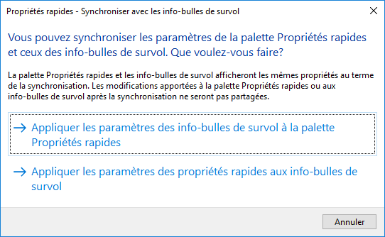

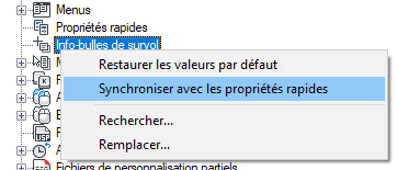

Synchronisation des info-bulles de survol avec les propriétés rapides
  2. Cliquez sur Synchroniser avec les propriétés rapides.
  3. Cliquez sur Appliquer les paramètres des propriétés rapides aux info-bulles de survol.
