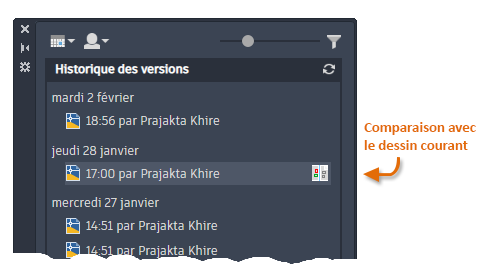

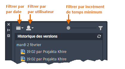

Affichez l'historique des versions des dessins stockés dans le cloud dans la nouvelle palette Historique du dessin, dans laquelle vous pouvez les comparer à la version actuelle de votre dessin.
Si vous enregistrez des fichiers de dessin dans un compte OneDrive, Dropbox ou Box, d'autres versions de ces fichiers de dessin sont créées au fil de votre travail, créant ainsi un historique des versions. Les versions précédentes sont répertoriées dans la nouvelle palette Historique des dessins, afin que vous puissiez les comparer à la version actuelle de votre dessin.

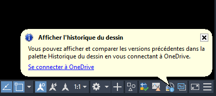

Lorsque vous vous connectez, la palette Historique du dessin s'affiche avec la liste des versions antérieures du dessin.
Le contrôle de comparaison ouvre la fonction de comparaison de dessins afin d'identifier les différences géométriques ou textuelles entre les versions. Pour plus d'informations, reportez-vous à la rubrique À propos de la comparaison des différences entre les dessins.

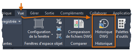

DWGHISTORIQUE : ouvre la palette Historique du dessin, qui affiche un historique des versions du dessin actif tel qu'il est géré par un fournisseur de stockage dans le cloud pris en charge.
FERMERDWGHISTORIQUE : ferme la palette Historique du dessin.
