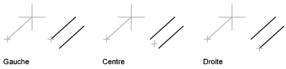

Le tracé est une ligne élastique qui fixe l'emplacement d'une double ligne. Vous pouvez choisir de centrer ou de décaler la ligne double vers la droite ou vers la gauche par rapport au tracé.
Une valeur de décalage négative place la double ligne à gauche des points spécifiés, une valeur positive la place à droite. Déterminez la gauche et la droite en imaginant que vous vous trouvez au point de départ de la ligne et regardez vers l'extrémité.
