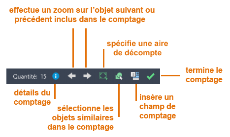

Lorsque vous êtes dans un nombre actif, la barre d'outils Nombre s'affiche en haut de la zone de dessin.
Les contrôles suivants sont disponibles.
Affiche le nombre de l'objet sélectionné.
Affiche les informations relatives au nombre de l'objet sélectionné. L'icône de détails du comptage varie selon que le nombre en cours contient des erreurs ou non. Cliquez sur
ou sur
pour ouvrir la palette Nombre et afficher plus de détails.
Affiche les critères de décompte, y compris les propriétés générales des objets comptés et les attributs et paramètres de bloc définis par l'utilisateur. |
Affiche les critères de décompte, y compris les propriétés générales, les attributs de bloc définis par l'utilisateur et les paramètres, ainsi que le rapport d'erreurs des objets comptés. Les erreurs de nombre peuvent inclure des objets qui se chevauchent, sont décomposés ou renommés. |
Effectue un zoom sur l'objet précédent ou suivant inclus dans le comptage.
Définit l'aire dans laquelle compter les instances d'un objet ou d'un bloc.
Recherche tous les objets du décompte courant correspondant aux propriétés des objets sélectionnés et les ajoute au jeu de sélection.
Insère un champ défini sur la valeur de quantité en cours.
Ferme la barre d'outils Nombre et met fin au comptage.
