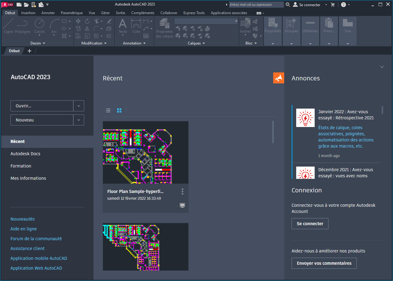

L'Accueil s'affiche par défaut au démarrage, fournissant un accès rapide à différents éléments, notamment aux fichiers gabarit de dessin, aux dessins et jeux de feuilles récemment ouverts, à des options en ligne et de formation ainsi qu'à des annonces.
L'Accueil contient les informations suivantes :
La boîte de dialogue Sélectionner un fichier apparaît.
La liste déroulante Ouvrir contient les éléments suivants :
Permet de créer un dessin à partir du fichier gabarit de dessin par défaut. Spécifiez le fichier gabarit de dessin par défaut dans la boîte de dialogue Options, onglet Fichiers, puis développez Paramètres du gabarit > Nom du fichier gabarit par défaut pour RAPNOUV.
La liste déroulante Nouveau contient les éléments suivants :
Affichez les derniers documents utilisés. Vous pouvez conserver un document répertorié en l'épinglant. Un document épinglé est affiché en haut de la liste jusqu'à ce que vous le déverrouilliez. Vous pouvez choisir entre les options d'affichage pour l'image et le texte ou le texte uniquement.
Autodesk Docs permet d'ouvrir et d'enregistrer des fichiers sur vos lecteurs connectés. Desktop Connector doit être installé pour accéder aux lecteurs connectés sur Autodesk Docs.
Desktop Connector est un service de bureau qui intègre une source de gestion de données (ou source de données) Autodesk à la structure de dossiers et de fichiers de votre ordinateur en vue de faciliter la gestion des fichiers.
Les fichiers de la source de données sont reproduits dans un lecteur connecté. Vous pouvez gérer les fichiers de la source de données via le lecteur connecté, tout comme vous le feriez pour tout autre dossier de votre ordinateur. Les modifications apportées dans le lecteur connecté sont automatiquement chargées dans la source de données.
La section Formation permet d'accéder aux ressources de formation telles que des vidéos, des conseils et du contenu ou des services en ligne appropriés, si disponibles.
Mes informations sont des informations qui vous sont présentées sur la base de votre utilisation d'AutoCAD. Ce contenu a été conçu de manière informative et interactive.
Vous pouvez également recevoir des informations par e-mail ou les consulter dans votre compte Autodesk Account, à l'adresse Rapports et informations sur votre compte Autodesk Account. Vous recevrez un e-mail une fois par mois environ, mais uniquement si nous avons de nouvelles informations à partager.
En savoir plus sur Mes informations.
Ces liens permettent d'accéder facilement à des ressources en ligne importantes.
Affiche des annonces concernant les mises à jour de produits, les enquêtes, les articles "Avez-vous essayé..." et plus encore.
Connectez-vous à votre compte Autodesk pour accéder aux services en ligne.
Envoyer vos commentaires : ouvre le formulaire en ligne dans lequel vous pouvez fournir des commentaires et des suggestions pour améliorer votre travail.
