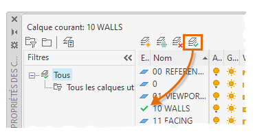

Utilisez le Gestionnaire des propriétés des calques pour gérer vos calques. Trouver
Outre via le Gestionnaire des propriétés des calques, vous pouvez accéder aux outils de calque dans le groupe de fonctions Calques de l'onglet Début du ruban.
Par exemple, le bouton Désactiver désactive le calque des objets que vous sélectionnez.
Par défaut, tous les nouveaux objets sont alors dessinés sur le calque actif. La coche verte affichée dans le Gestionnaire des propriétés des calques indique le calque actif.
