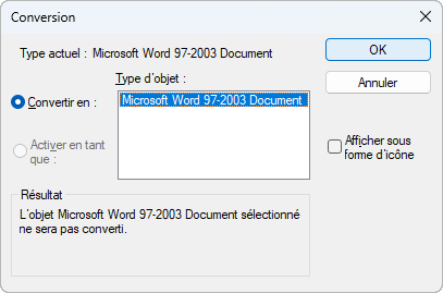

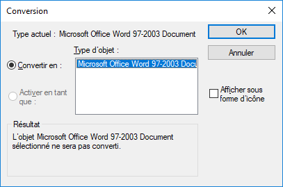

Permet de spécifier une autre application source pour un objet imbriqué.
Cliquez sur un objet incorporé avec le bouton droit de la souris, puis choisissez OLE
 Convertir.
Les options suivantes s'affichent.
Affiche le type de l'objet que vous avez activé ou que vous souhaitez convertir.
Affiche la liste des types d'objets disponibles. Si vous choisissez l'option Entités AutoCAD, le texte est converti en objet texte multiligne (textmult), une feuille de calcul est convertie en objet tableau et un fichier bitmap est converti en objet image.
Remplace le type de l'objet imbriqué par celui spécifié sous Type d'objet.
Ouvre l'objet imbriqué avec le type sélectionné sous Type d'objet, mais restaure le type courant de l'objet une fois celui-ci modifié.
Affiche l'icône de l'application source dans le dessin. Un double clic sur l'icône affiche les informations liées ou incorporées.
Affiche la boîte de dialogue de changement d'icône. Cette option est disponible uniquement si vous activez la case à cocher Afficher sous forme d'icône.
Décrit le résultat des options sélectionnées.
