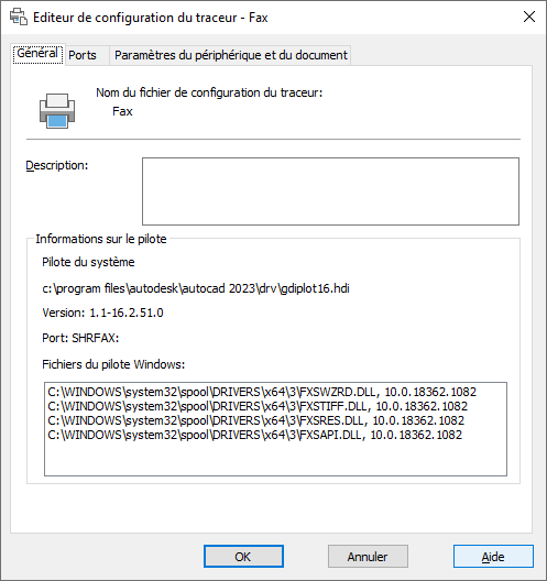

Contient des informations de base sur le fichier de configuration du traceur (PC3).
GESTTRACEUR (commande)   Trouver :
 Vous pouvez ajouter des informations ou les modifier dans la zone Description. Les autres options de cet onglet sont en lecture seule.
Liste d'options
  Les options suivantes s'affichent.
  - Nom du fichier de configuration du traceur
Cette zone affiche le nom du fichier que vous avez attribué dans l'assistant Ajouter un traceur.
- Description
Cette zone contient les informations que vous souhaitez inclure sur le traceur.
- Informations sur le pilote
Affiche les informations suivantes :
		  - Type (système ou non), nom, modèle et emplacement du pilote du traceur
- Numéro de version du fichier de pilote HDI (fichiers de pilote spécialisés propres au produit)
- Nom UNC du serveur réseau (si le traceur est connecté à un serveur réseau)
- Port E/S (en cas de connexion locale du traceur)
- Nom de l'imprimante système (si le traceur configuré correspond à l'imprimante système)
- Nom et emplacement du fichier des paramètres du modèle du traceur (PMP, Plot Model Parameters) (si un fichier PMP est associé au fichier PC3)
