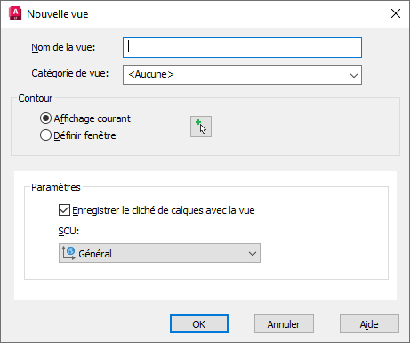

Enregistre une nouvelle vue nommée à partir de ce qui est affiché dans la fenêtre actuelle, ou en définissant une fenêtre rectangulaire.
VUE (commande) Trouver: nouveau
Les options suivantes s'affichent.
Spécifie le nom de la vue.
Spécifie une catégorie pour la vue existante.
Définit la zone du dessin qui est attribuée à la vue existante.
Utilise l'affichage courant comme nouvelle vue.
Utilise comme nouvelle vue une fenêtre, que vous définissez dans la zone de dessin en désignant deux coins opposés.
Ferme provisoirement les boîtes de dialogue Nouvelle vue et Gestionnaire de vues afin que vous puissiez utiliser le périphérique de pointage pour définir les coins opposés de la fenêtre Nouvelle vue.
Propose des options d'enregistrement de paramètres avec la vue existante.
Enregistre les paramètres de la visibilité de calque courante avec la nouvelle vue existante.
Pour les vues des présentations et des modèles, spécifie un SCU à enregistrer avec la nouvelle vue.
