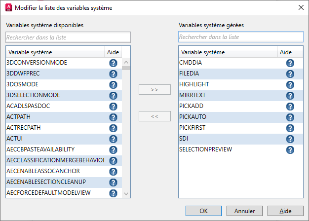

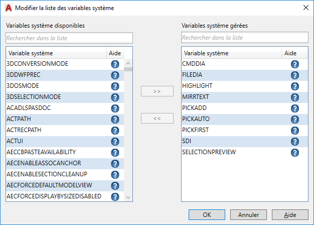

Gère la liste des variables système contrôlées.
MONITEURVARSYS (commande) : modifier la liste
Vous pouvez sélectionner ou rechercher une variable système à ajouter ou à supprimer dans la liste des variables système contrôlées.
Remarque : Les variables système en lecture seule ne figurent pas dans la liste.
  Les options suivantes s'affichent.
  - Variables système disponibles
- Répertorie toutes les variables système disponibles pouvant être contrôlées. Entrez une chaîne dans la zone de recherche pour rechercher rapidement une variable système.
  - Variables système contrôlées
- Répertorie toutes les variables système qui sont contrôlées. Entrez une chaîne dans la zone de recherche pour rechercher rapidement une variable système.
