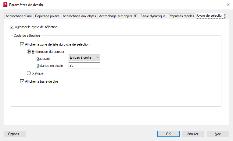

Modifie les paramètres d'affichage de candidats à la sélection pour les objets qui se chevauchent.
PARAMDESS (commande)
Le cycle de sélection permet de sélectionner des objets qui se chevauchent au moyen de la combinaison de touches Maj+Espace. Vous pouvez indiquer si une icône en forme de curseur bleu doit s'afficher pour indiquer les objets qui se chevauchent. Par ailleurs, vous avez la possibilité de configurer les paramètres d'affichage de la zone de liste Sélection.
Pour filtrer le type de sous-objets affichés (sommets, arêtes ou faces), utilisez la variable système SUBOBJSELECTIONMODE. (Non disponible dans AutoCAD LT.)
Détermine si la fonction du cycle de sélection est activée (variable système SELECTIONCYCLING)
Affiche la zone de liste Sélection répertoriant tous les objets qui se chevauchent et peuvent être sélectionnés à l'emplacement actuel du curseur de la cible de sélection.
Déplace la zone de liste par rapport à la position du curseur.
Indique dans quel quadrant du curseur positionner la zone de liste.
Indique la distance entre le curseur et la zone de liste.
La zone de liste n'est pas déplacée avec le curseur et reste dans la même position. Pour modifier la position de la zone de liste, cliquez dessus et faites-la glisser.
Pour enregistrer l'espace écran, désactivez la barre de titre de la zone de liste Sélection.
