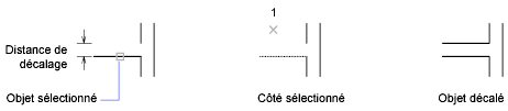

Crée des cercles concentriques, des lignes parallèles et des courbes parallèles.
Vous pouvez décaler un objet à une distance spécifiée ou par le biais d'un point. Une fois que vous avez décalé des objets, vous pouvez les ajuster et les prolonger. Il s'agit d'une méthode efficace pour créer des dessins contenant de nombreuses lignes et courbes parallèles.
La commande DECALER est répétée pour un plus grand confort d'utilisation. Pour mettre fin à la commande, appuyez sur ENTREE.
Les invites suivantes s'affichent.
Crée un objet, en le décalant par rapport à un autre selon la distance indiquée.
Met fin à la commande DECALER.
Permet d'activer le mode de décalage Multiple, qui répète l'opération de décalage en utilisant la distance de décalage courante.
Annule le décalage précédent.
Crée un objet en le faisant passer par le point indiqué.
Efface l'objet source après l'opération de décalage.
Détermine si les objets décalage sont créés sur le calque courant ou sur le calque de l'objet source.
