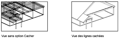

Vous pouvez masquer les lignes cachées des objets affichés dans la fenêtre courante. Les représentations avec lignes cachées suppriment les lignes, les bords et les autres objets placés partiellement ou entièrement derrière les types d'objets suivants :
A titre d'exemple, l'illustration ci-dessous a été créée à l'aide de lignes extrudées auxquelles on a attribué une épaisseur non nulle.
Les objets de calques désactivés, mais non gelés, peuvent aussi masquer d'autres objets.
Vous pouvez ajuster l'affichage des lignes masquées en modifiant les paramètres dans la boîte de dialogue Paramètres des lignes masquées.
Pour l'affichage, vous pouvez supprimer temporairement les lignes masquées avec la commande CACHER.
CACHER supprime toutes les lignes masquées d'une vue. Lorsque l'affichage est régénéré, tous les objets s'affichent normalement.
