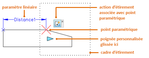

Dans une définition de bloc, les actions et les paramètres fournissent des règles pour le comportement d'un bloc après son insertion dans le dessin.
En général, vous créez d'abord un paramètre auquel vous associez ensuite une action. Un paramètre est représenté comme un point paramétrique doté d'une ou de plusieurs poignée(s) personnalisée(s) qui s'affiche(nt) lorsqu'un bloc est inséré dans le dessin et est sélectionné.
Quand vous insérez le bloc dynamique dans un dessin et que vous utilisez l'une de ses poignées personnalisées, l'action associée détermine la modification qui sera apportée au bloc dynamique. Tout comme pour les paramètres, les actions peuvent être modifiées à l'aide de la palette Propriétés dans l'éditeur de blocs.
