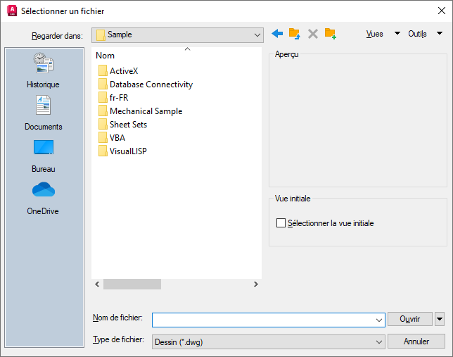

Plusieurs commandes affichent des boîtes de dialogue standard de sélection de fichiers qui vous permettent de parcourir des lecteurs locaux ou réseau, des sites FTP et des dossiers Web pour sélectionner des fichiers. Chaque boîte de dialogue peut présenter de légères différences, mais vous trouverez ci-après la liste des options possibles.
OUVRIR (commande) Trouver
Les options suivantes s'affichent.

Affiche le dossier ou le lecteur courant. Cliquez sur la flèche pour visualiser le chemin du dossier, vous déplacer dans l'arborescence ou accéder aux autres lecteurs, aux connexions réseau, aux adresses FTP ou aux dossiers Web (Dossiers Web ou My Network Places, suivant la version de système d'exploitation utilisée). Vous pouvez créer des dossiers Web dans l'Explorateur de fichiers. Consultez votre administrateur système ou l'aide Windows pour obtenir plus d'informations sur les dossiers Web. Pour contrôler si les derniers chemins d'accès utilisés dans chaque boîte de dialogue standard de sélection de fichiers sont enregistrés dans les sessions AutoCAD, utilisez la variable système REMEMBERFOLDERS
Renvoie à l'emplacement de fichiers précédent.
Remonte d'un niveau dans l'arborescence du chemin d'accès courant.

Gère l'aspect de la liste des fichiers ou des dossiers et, dans le cas d'une liste de fichiers, indique si une image d'aperçu doit être affichée lorsqu'un fichier est sélectionné.
Affiche une liste à plusieurs colonnes.
Affiche une liste à une seule colonne dans laquelle figurent des informations détaillées sur les fichiers.
Affiche chaque fichier dans une miniature.
Affiche une image bitmap du fichier sélectionné. Pour enregistrer une image bitmap avec un fichier dessin, utilisez l'option Enregistrer un aperçu miniature de l'image dans l'onglet Ouvrir et enregistrer de la boîte de dialogue Options.

Affiche les fichiers et dossiers présents dans le chemin d'accès courant et correspondant au type de fichier sélectionné. Utilisez le menu Vues de la boîte de dialogue pour passer du mode d'affichage Liste eu mode Détails.
Affiche un bitmap du fichier sélectionné lorsque vous choisissez Vues
Aperçu dans la boîte de dialogue. Pour enregistrer une image bitmap avec un fichier dessin, utilisez l'option Enregistrer un aperçu miniature de l'image dans l'onglet Ouvrir et enregistrer de la boîte de dialogue Options.
Affiche le nom du fichier sélectionné dans la liste des fichiers. Si vous sélectionnez plusieurs fichiers, cette option affiche chacun des fichiers sélectionnés entre apostrophes. Si vous entrez plusieurs noms de fichiers, ceux-ci doivent être encadrés par des apostrophes. De plus, vous pouvez utiliser des caractères génériques pour filtrer l'affichage des fichiers dans la liste des fichiers. Pour plus d'informations sur les recherches avec des caractères génériques, reportez-vous à la section Référence concernant les caractères génériques.
Lorsque vous enregistrez des fichiers, la zone Types de fichier indique le format dans lequel le fichier est enregistré.
Affiche la vue de l'espace objet spécifiée lors de l'ouverture du dessin, si celui-ci contient plusieurs vues existantes.
Reflète le paramétrage courant de la variable système UPDATETHUMBNAIL. Cette option remplace temporairement le paramétrage courant de UPDATETHUMBNAIL, mais ne le modifie pas.
Selon le but de la boîte de dialogue de sélection de fichiers spécifique, ouvre ou enregistre le fichier sélectionné ou entre le chemin du dossier sélectionné dans la boîte de dialogue précédente. Certaines boîtes de dialogue de sélection de fichiers peuvent également inclure des options supplémentaires, accessibles en cliquant sur la flèche située en regard du bouton Ouvrir.
Ouvre un fichier en lecture seule. Dans ce cas, il est impossible d'enregistrer des modifications dans le fichier en utilisant son nom d'origine.
Affiche la boîte de dialogue Ouverture partielle. Vous pouvez ouvrir et charger partiellement un dessin, y compris les figures géométriques sur une vue ou un calque spécifique. Vous pouvez exécuter la commande OUVRPARTIEL uniquement dans les dessins au format AutoCAD 2004 ou version ultérieure.
Ouvre les portions de dessin spécifiées en mode de lecture seule.
