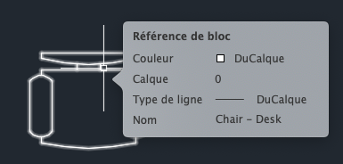

A propos des info-bulles de survol
Les info-bulles de survol affichent les valeurs courantes de certaines propriétés lorsque le curseur est placé au-dessus d'un objet dans la zone de dessin.
Les propriétés suivantes sont incluses :

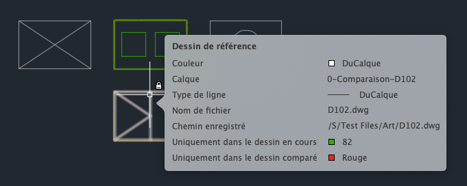

Au cours d'une comparaison de dessins, l'info-bulle de survol inclut les informations supplémentaires suivantes :
