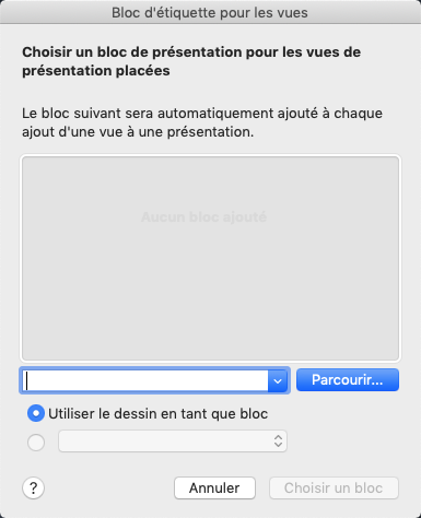

Boîte de dialogue Bloc d'étiquette pour les vues
Ajoute un nouveau bloc d'étiquettes à utiliser dans le projet courant.
JEUFEUILLES (commande)
Menu : Fenêtre > Gestionnaire de projets : Cliquer avec le bouton droit sur une vue enregistrée dans le Gestionnaire de projets > Placer un bloc d'étiquette
Liste d'options
Les options suivantes s'affichent.
Aperçu
Affiche un aperçu lorsqu'un bloc est sélectionné.
Drawing File Location
Indique le chemin et le nom d'un fichier dessin (DWG) ou le nom et le chemin d'un fichier gabarit de dessin (DWT) à utiliser comme source d'une définition de bloc.
Cliquez sur Parcourir afin d'afficher la boîte de dialogue Sélectionner un dessin, puis sélectionnez le fichier dessin à utiliser.
Remarque : Les emplacements des cinq derniers fichiers dessin sélectionnés sont conservés dans la liste déroulante.
Utiliser le dessin en tant que bloc
Utilise l'intégralité du dessin spécifié ou du fichier gabarit de dessin comme définition de bloc.
Choisir des blocs dans le fichier de dessin
Utilise une définition de bloc sélectionnée à partir du dessin ou du fichier gabarit de dessin spécifié.
