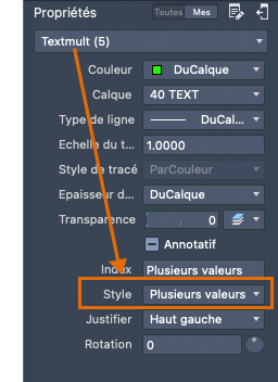

Tout comme d'autres fonctions d'annotation, le texte multiligne fournit un grand nombre de paramètres. Lorsque vous enregistrez ces paramètres en tant que style de texte à l'aide de la commande STYLE, vous pouvez accéder aux styles de texte que vous avez enregistrés en cliquant sur la flèche déroulante Style de texte située dans la palette Inspecteur des propriétés. Le style de texte courant s'affiche dans la palette Inspecteur des propriétés lorsqu'aucun objet n'est sélectionné.

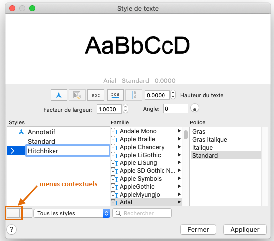

Pour créer un style de texte, cliquez sur l'option Style de texte du jeu d'outils Dessin, comme indiqué.
Lorsque vous créez un style de texte, nommez-le, puis choisissez une police et un style de police.

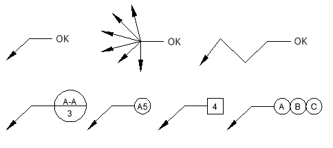

Les objets Ligne de repère multiple sont utilisés pour créer du texte comprenant des lignes de repère, notamment des étiquettes générales, des étiquettes de référence, des bulles et des repères de vue.
Pour créer une ligne de repère multiple, utilisez la commande LIGNEDEREPMULT. Cliquez sur l'outil Ligne de repère multiple dans le groupe de fonctions Ligne de repère du jeu d'outils Dessin
ou entrez MLD dans la fenêtre de commande. Suivez les invites et les options disponibles dans la fenêtre de commande. N'hésitez pas à tester les différentes options.
Après avoir créé une ligne de repère multiple, sélectionnez-la, puis modifiez-la en cliquant et en déplaçant ses poignées.
Le menu des poignées s'affiche lorsque vous placez le curseur sur les poignées de pointe de flèche et de ligne de repère. Dans ces menus, vous pouvez ajouter des segments de ligne de repère ou d'autres lignes de repère.

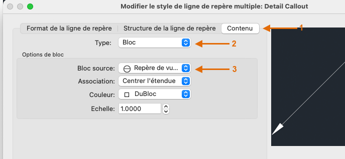

Vous pouvez créer vos propres styles de ligne de repère multiple à partir du groupe de fonctions Ligne de repère ou en entrant STYLELIGNEDEREPMULT dans la fenêtre de commande.
Par exemple, pour créer un style de repère de vue détaillé, exécutez la commande STYLELIGNEDEREPMULT. Dans le Gestionnaire des styles de lignes de repère multiples, cliquez sur Ajouter
, puis choisissez un nom descriptif pour le nouveau style de ligne de repère multiple. Cliquez sur Contenu (1), choisissez Bloc (2), puis Repère de vue détaillé (3), comme indiqué.
