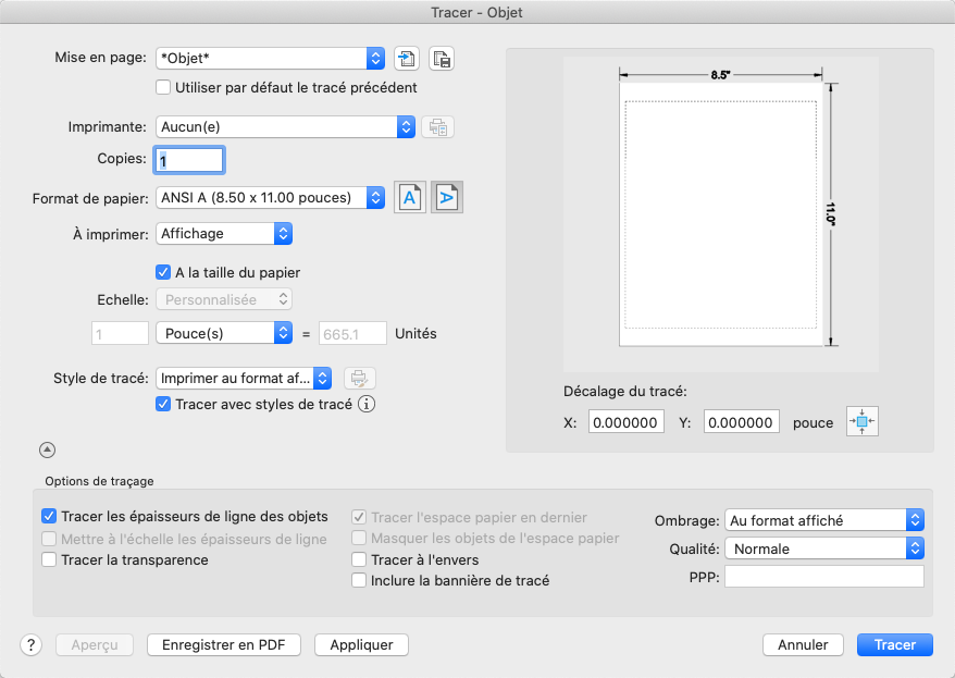

La commande TRACEUR permet d'effectuer la sortie d'un dessin ; vous pouvez y accéder à partir de la barre d'outils.
Pour déterminer si toutes les options de la boîte de dialogue Tracer sont masquées ou affichées, cliquez sur la flèche pour développer la liste.
Lorsque toutes les options sont affichées, de nombreux paramètres et options sont disponibles pour utilisation.
