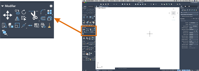

Effectuez des opérations d'édition (par exemple, effacer, déplacer et ajuster) sur les objets contenus dans un dessin.
Les outils les plus courants se trouvent dans le groupe de fonctions Modifier de l'onglet Dessin des jeux d'outils. Prenez quelques instants pour les passer en revue.
Pour effacer un objet, utilisez la commande EFFACER. Entrez E dans la fenêtre de commande ou cliquer sur l'outil Effacer.

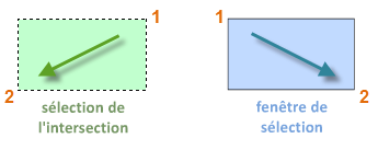

Vous devez parfois sélectionner un grand nombre d'objets. Au lieu de sélectionner individuellement chaque objet, vous pouvez sélectionner des objets dans une zone en cliquant sur un emplacement vide (1), déplacer le curseur vers la droite ou vers la gauche, puis cliquer de nouveau (2).
Le résultat est appelé jeu de sélection, qui correspond à l'ensemble des objets qui seront traités par une commande.

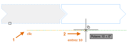

Pour lancer la commande, cliquez sur l'outil Copier ou entrez C dans la fenêtre de commande. Ensuite, vous pouvez choisir entre deux méthodes, selon ce qui est le plus approprié. Vous utiliserez ces deux méthodes fréquemment.
Le second élément de mosaïque doit se trouver au total à 9-7/8" + 1/8" = 10" à droite du premier. Ainsi, vous sélectionnez la mosaïque, vous appuyez sur la touche Entrée ou sur la barre d'espacement pour mettre fin à la sélection, puis vous cliquez dans la zone de dessin (1). Il n'est pas nécessaire que le point figure sur la mosaïque.
Ensuite, déplacez le curseur vers la droite, en vous appuyant sur l'angle de repérage polaire pour conserver la direction horizontale, puis entrez 10 pour la distance. Appuyez sur la touche Entrée ou sur la barre d'espacement une seconde fois pour mettre fin à la commande.
La distance spécifiée et une direction à partir du point (1) sont appliquées à la mosaïque sélectionnée.

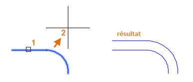

La plupart des modèles incluent de nombreuses lignes et courbes parallèles. La commande DECALER permet de les créer facilement et de manière efficace. Cliquez sur l'outil Décaler ou entrez D dans la fenêtre de commande.
Sélectionnez l'objet (1), spécifiez la distance de décalage, puis cliquez pour indiquer de quel côté de l'original vous souhaitez faire apparaître le résultat (2). Voici un exemple de décalage d'une polyligne.

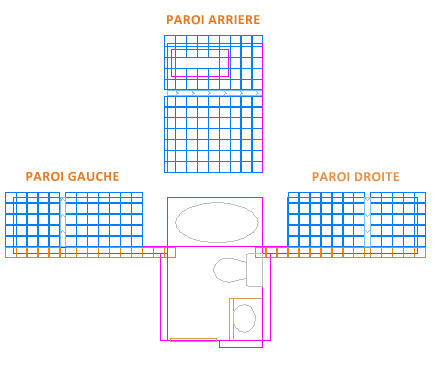

L'illustration suivante provient d'un projet de mosaïques. Les murs de cette salle de bain résidentielle sont aplatis afin de pouvoir disposer le motif de la mosaïque et estimer le nombre de mosaïques nécessaire.
Vous pouvez gagner beaucoup de temps en profitant de la symétrie entre les murs gauches et droits. Il vous suffit de créer les mosaïques sur un mur, puis de créer une copie miroir de ce dernier par le centre de la pièce.

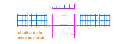

Dans l'exemple ci-dessous, vous lancez la commande MIROIR (
ou entrez MI dans la fenêtre de commande), vous utilisez la sélection par fenêtre (1 et 2) pour sélectionner la géométrie du mur droit, vous appuyez sur la touche Entrée ou Espace, puis vous spécifiez une ligne de symétrie (3 et 4) correspondant au trait d'axe de la salle de bain.
Enfin, vous choisissez Non à l'invite "Effacer les objets source" en appuyant sur Entrée ou sur la barre d'espacement.

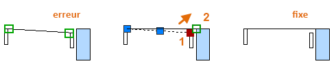

Des poignées s'affichent lorsque vous sélectionnez un objet sans lancer une commande. Les poignées sont souvent pratiques pour apporter des modifications limitées. Par exemple, la ligne ci-dessous s'est accidentellement accrochée à la mauvaise extrémité. Vous pouvez sélectionner la ligne en cause, cliquer sur une poignée, puis cliquer pour indiquer l'emplacement correct.
Par défaut, lorsque vous cliquez sur une poignée, vous lancez automatiquement le mode **ETIRER**, comme indiqué dans la fenêtre de commande. Pour explorer d'autres méthodes de modification des objets à l'aide des poignées, appuyez sur la touche Entrée ou sur la barre d'espacement afin de parcourir les autres modes d'édition. Certains utilisateurs effectuent la plupart des opérations de modification à l'aide de poignées.
