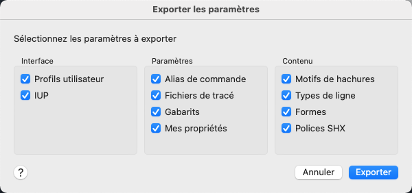

    La boîte de dialogue Exporter les paramètres s'affiche.
  3. Sélectionnez ou désélectionnez les paramètres selon vos besoins, puis cliquez sur Exporter.

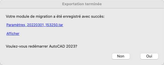

    Vous êtes invité à enregistrer les dessins non enregistrés, puis AutoCAD se ferme.
    La boîte de dialogue s'affiche.
  6. Cliquez sur Afficher le rapport pour afficher les détails des fichiers exportés.
  7. Cliquez sur Oui pour redémarrer AutoCAD.

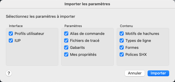

    La boîte de dialogue Paramètres d'importation s'affiche.
  4. Sélectionnez ou désélectionnez les paramètres selon vos besoins, puis cliquez sur Importer.

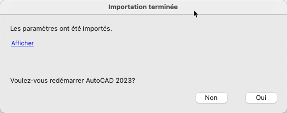

  5. Cliquez sur Afficher le rapport pour afficher les détails des fichiers importés.
  6. Cliquez sur Oui pour redémarrer AutoCAD.
