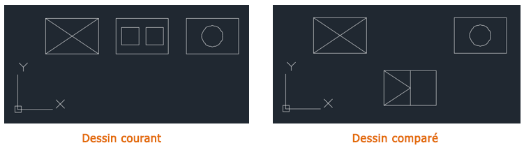

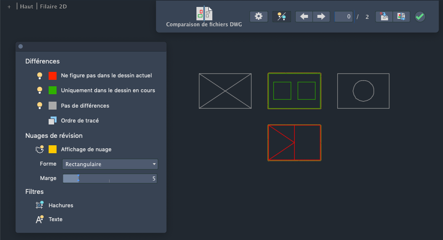

Par exemple, supposons que vous devez comparer deux dessins très complexes qui ont été simplifiés pour se présenter comme suit :
Le résultat de la comparaison du dessin courant avec le dessin comparé se présente comme suit :
Remarque : Dans cette illustration, la couleur des éléments ne se trouvant pas dans le dessin courant est passée du rouge (défini par défaut) au jaune.
Les jeux de modifications sont entourés par des nuages de révision de couleur orange, mis à l'échelle en fonction de l'étendue du dessin.

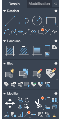

Insertion de blocs

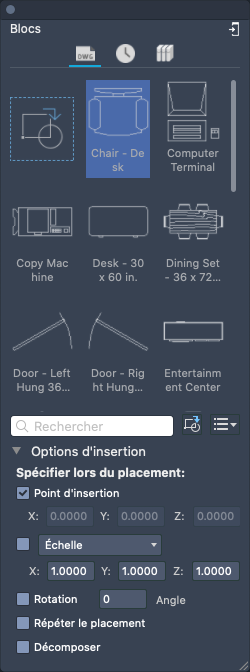

La palette Contenu a été mise à jour et renommée Blocs.
Remarque : La commande INSERER affiche à présent la palette Blocs. La nouvelle commande INSERCLASSIQUE affiche la boîte de dialogue classique Insérer bloc.
Cliquez sur l'une des nouvelles icônes pour basculer entre les éléments suivants :
Effectuez l'une des opérations suivantes pour placer un bloc à partir de la palette :
Avant d'insérer un bloc à partir d'une vue, définissez les options d'insertion telles que Point d'insertion, Échelle, Rotation, Répéter le placement et plus encore. Si l'option Répéter le placement est activée, appuyez sur la touche Échap pour quitter la commande.
Remarque : Les options d'insertion ne s'appliquent pas lorsque vous faites un glisser-déposer pour insérer un bloc issu de la palette Blocs.

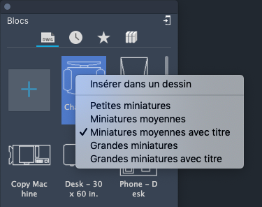

Cliquez avec le bouton droit de la souris pour modifier la taille des icônes sur la palette. Vous pouvez inclure le nom du bloc en sélectionnant l'option Miniatures moyennes avec titre ou Grandes miniatures avec titre.
Pour rechercher un bloc sur la palette, entrez une chaîne de texte dans le champ de recherche. Seuls les blocs dont les noms contiennent la chaîne de texte sont affichés dans la liste des blocs. Les résultats de la recherche incluent des blocs issus du dessin courant, de la liste des blocs utilisés récemment, des favoris et de la bibliothèque de blocs.
Accès
Jeu d'outils : Onglet Dessin > Groupe de fonctions Bloc > Palette Blocs.
Menu : > Fenêtre > Blocs

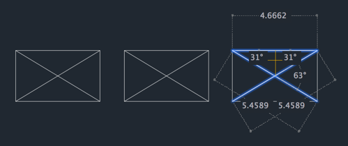

Option Mesurer la géométrie - Mesure rapide

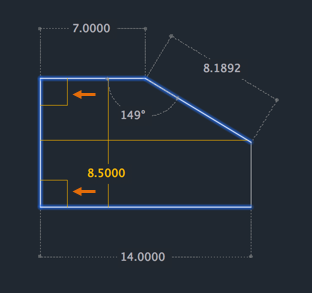

La mesure est devenue beaucoup plus rapide grâce à la nouvelle option Rapide de la commande MESURERGEOM. Avec cette option, vous pouvez rapidement réviser les cotes, les distances et les angles dans un dessin 2D.
Lorsque cette option est active, la commande affiche de manière dynamique les cotes, les distances et les angles dans un dessin 2D à mesure que vous déplacez le curseur de souris sur et entre les objets. Les carrés de couleur orange affichent dans la partie gauche de l'illustration représentent des angles à 90 degrés précisément.
La distance entre les deux objets est mesurée dans l'illustration ci-dessous, car ils sont parallèles.
Conseil : Pour éviter l'encombrement de l'écran et améliorer les performances, il est préférable de zoomer sur les zones complexes.

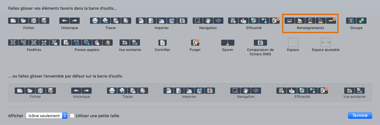

Vous pouvez également ajouter MESURERGEOM avec l'option rapide sur la barre d'outils.
  1. Cliquez avec le bouton droit de la souris sur une zone vide de la barre d'outils et choisissez Personnaliser la barre d'outils.
  2. Faites glisser le groupe de renseignements vers la barre d'outils.

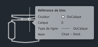

Info-bulles de survol

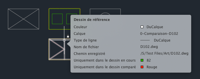

Les info-bulles de survol affichent les valeurs courantes de certaines propriétés lorsque le curseur est placé au-dessus d'un objet dans la zone de dessin. Les propriétés suivantes sont incluses :
Au cours d'une comparaison de dessins, l'info-bulle de survol inclut les informations supplémentaires suivantes :
Remarque : L'info-bulle disparaît lorsque vous déplacez le curseur.
Contrôlez l'affichage des info-bulles de survol à l'aide du menu AutoCAD > Préférences > Général > Éléments de la fenêtre : Afficher les info-bulles de survol. Vous pouvez également définir l'affichage avec la nouvelle variable système ROLLOVERTIPS.

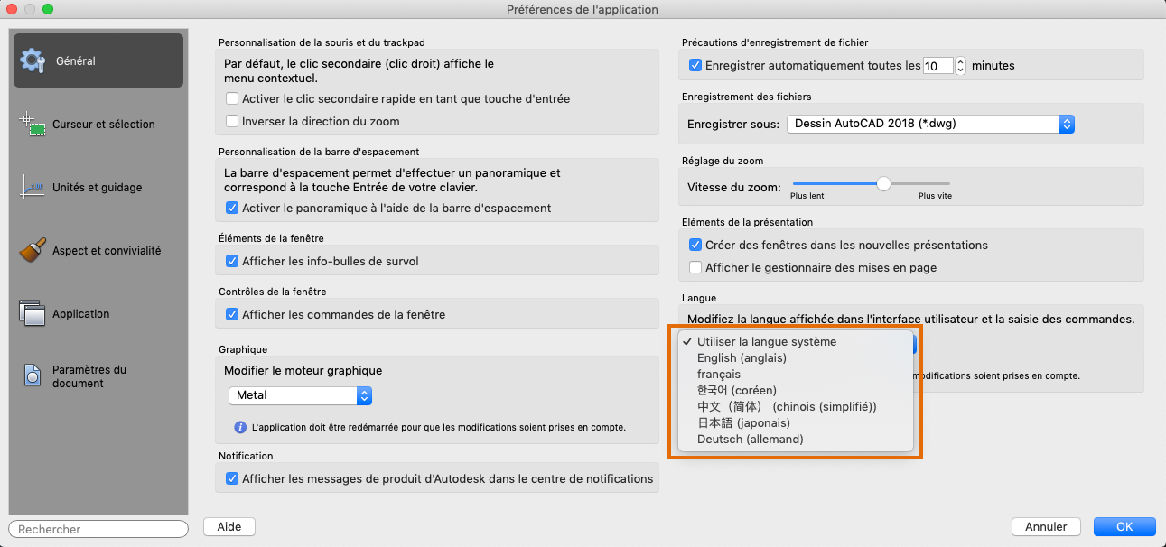

Langues prises en charge
AutoCAD for Mac prend désormais en charge le coréen. Vous pouvez changer la langue dans la boîte de dialogue Préférences de l'application. Redémarrez AutoCAD for Mac pour que le changement de langue prenne effet.
