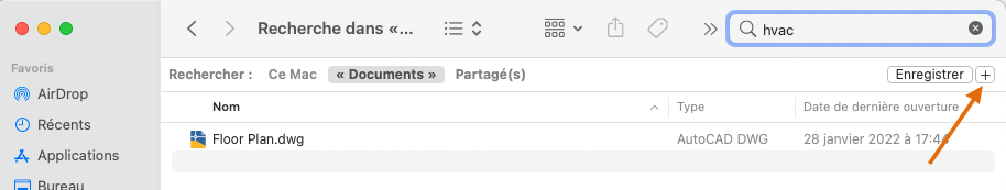

  1. Entrez une valeur dans la zone de recherche.
    Par défaut, l'attribut de recherche est Nom.
  2. Pour modifier les attributs de recherche affichés dans le menu déroulant, cliquez sur le signe plus situé sous la zone de recherche.

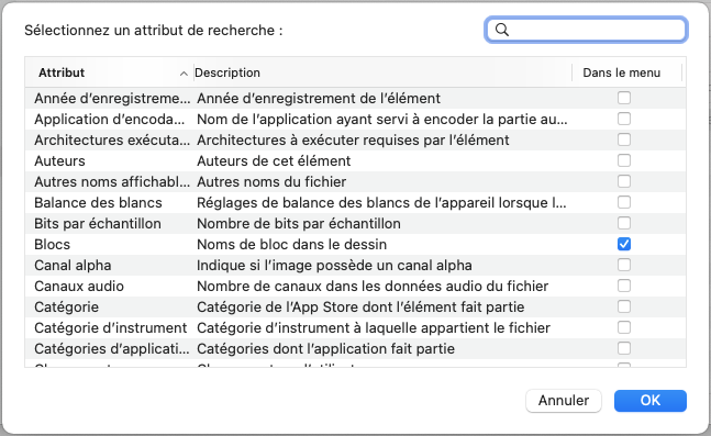

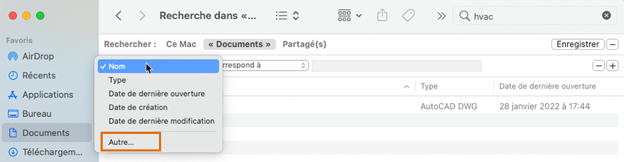

  3. Sélectionnez Autre dans la liste déroulante des attributs.
    La liste des attributs de recherche disponibles s'affiche.
  4. Sélectionnez chaque attribut que vous souhaitez inclure dans le menu déroulant pour faciliter la sélection.
  5. Cliquez sur OK pour fermer la boîte de dialogue.

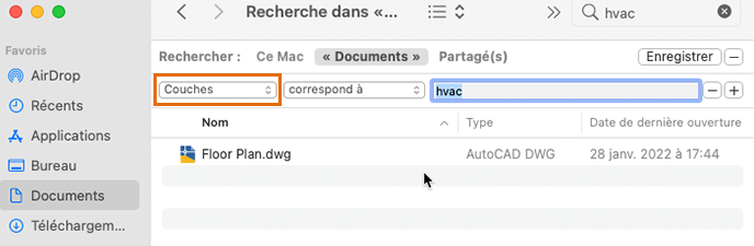

  6. Sélectionnez l'attribut de recherche sur lequel vous souhaitez effectuer la recherche, par exemple Blocs, Calques ou Présentations.
    Les résultats de la recherche sont mis à jour pour inclure les dessins enregistrés dans AutoCAD for Mac 2023 avec la valeur de l'attribut sélectionné.
