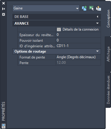

A propos des propriétés avancées
Par défaut, les propriétés avancées sont réduites. Pour les afficher, cliquez sur (flèche vers le bas).
Propriétés avancées (comprend les propriétés de gaine flexible)
Remarque : Dans la table suivante, les propriétés relatives aux connexions bridées sont précédées d'un astérisque (*). Les propriétés relatives aux piquages sont précédées de deux astérisques (**). Les propriétés associées aux gaines flexibles sont précédées de trois astérisques (***) et ne sont disponibles que lorsque vous sélectionnez l'objet correspondant.

Epaisseur du revêtement
Spécifie l'épaisseur du revêtement du segment de gaine actuel
Pouvoir isolant
Spécifie l'épaisseur d'isolation du segment de gaine actuel.

***ID d'ingénierie attribué Indique l'ID d'ingénierie du segment de gaine et du raccord utilisés pour la fabrication de la gaine.

Routage Description
*Format de pente
Affiche le format de pente actuel (non modifiable).
*Pente
Spécifie la valeur de pente du segment de gaine actuel (non modifiable).
