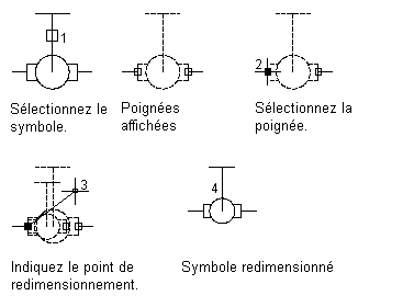

Par exemple, pour réduire la taille d'un symbole schématique à l'aide du mode de mise à l'échelle avec les poignées, suivez la procédure suivante. Le nombre entre parenthèses se rapporte à l'illustration correspondante.

  1. Sélectionnez un symbole schématique (1).
    Une poignée en forme de carré bleu s'affiche au niveau du point d'insertion du symbole.
  2. Sélectionnez cette poignée. Le carré se remplit d'une couleur rouge (2).
    Remarque : La poignée sélectionnée sert de point de base pour la mise à l'échelle.
  3. Activez le mode de mise à l'échelle avec les poignées de l'une des manières suivantes :
    • Tapez ec (échelle).
    • Parcourez les modes des poignées avec la barre d'espace ou la touche Entrée et sélectionnez Echelle.
  4. Déplacez le curseur pour réduire la taille de l'objet, puis cliquez pour spécifier la nouvelle taille (3).
    L'objet est mis à l'échelle (4).
