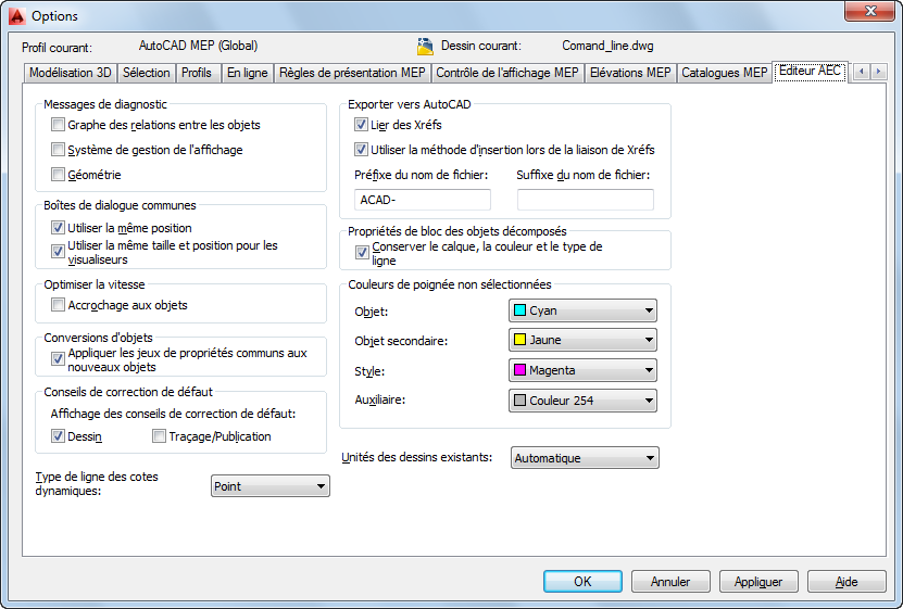

Pour définir les circonstances dans lesquelles les icônes de conseil de correction du défaut doivent s'afficher
  1. Cliquez sur Options.
  2. Dans la boîte de dialogue Options, cliquez sur l'onglet Editeur AEC.
  3. Sous conseils de correction du défaut, sélectionnez les options d'affichage des icônes de conseil de correction de défauts.
    L'option Dessin permet d'afficher les icônes de conseil de correction de défauts dans les fichiers de dessin. L'option Traçage/Publication permet d'afficher les icônes de conseil de correction de défauts lors du traçage ou de la publication des fichiers de dessin.
    Remarque : Vous pouvez également contrôler l'affichage des icônes de conseil de correction pendant que vous dessinez en cliquant sur l'onglet Vue groupe de fonctions Vue MEP Conseils de correction de défaut. .
