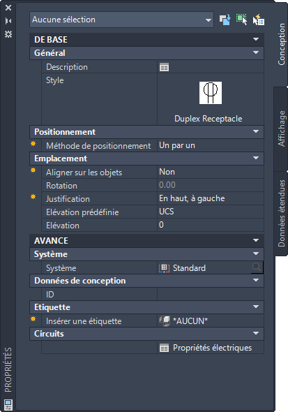

  2. Spécification des propriétés générales
  3. Dans la palette des propriétés, le cas échéant, cliquez deux fois sur l'affichage de l'appareil pour ouvrir la boîte de dialogue de sélection de style.
  4. Dans le champ Description, cliquez sur , saisissez la description de l'appareil, puis cliquez sur OK.
  5. Spécification des propriétés d'emplacement
  6. Si vous avez sélectionné la méthode de positionnement Un par un, développez la section Emplacement, puis spécifiez la méthode d'alignement des appareils dans le champ Aligner sur les objets :
    Pour... Action...
    Accrochage perpendiculaire d'un appareil à un objet Sélectionnez Oui.
    L'appareil peut être aligné perpendiculairement à un mur, une trame de faux-plafond, un contour d'espace, une ligne, une polyligne, une spline, un arc ou un cercle du dessin actif ou de la Xréf.
    Remarque : Si vous ne parvenez pas à accrocher et à aligner correctement un appareil, effectuez un zoom avant sur la zone ou modifiez la taille du curseur carré d'accrochage automatique (AutoSnap). La taille d'ouverture détermine la limite de proximité par rapport au point d'accrochage avant verrouillage de l'aimant sur le point d'accrochage. Vous pouvez modifier cette taille dans l'onglet Dessin de la boîte de dialogue Options.
    Alignement manuel de l'appareil Sélectionnez Non.
    Remarque : Si vous sélectionnez la valeur Oui dans le champ Aligner sur les objets, l'appareil est inséré à l'aide du point d'insertion du bloc sous-jacent. L'appareil pivote de manière à s'aligner perpendiculairement à l'objet sélectionné pour l'accrochage. Par conséquent, vous ne pouvez pas spécifier de valeur de justification dans la palette des propriétés, ni de valeur de rotation dans la ligne de commande. Si vous avez sélectionné la méthode de positionnement Distance autour espace ou Quantité autour espace, la valeur du champ Aligner sur les objets est automatiquement définie sur Oui.
  7. Dans le champ Justification, sélectionnez le point de l'appareil à utiliser en tant que point d'insertion.
    Vous pouvez sélectionner le point d'insertion du bloc de visualisation représentant l'appareil ou l'un des neuf autres points de l'appareil (par exemple, le point supérieur gauche ou le point central).
  8. Spécifiez une élévation en effectuant l'une des opérations suivantes :
    • Dans le champ Elévation prédéfinie, sélectionnez une élévation définie.
    • Dans le champ Elévation, saisissez une élévation.
    Le point d'insertion des appareils doit être spécifié comme 0, car les appareils ont des vues 2D, voire 3D pour bon nombre d'entre eux, qui leur sont assignées. La propriété d'élévation de l'appareil (pas le point d'insertion) doit être utilisée pour assigner la vue 3D à l'élévation correcte. Suivez ces règles simples :
    • La valeur Z des connexions doit toujours être définie en tant que 0.
    • La valeur Z du point d'insertion doit être 0.
    • Pour définir l'élévation de l'appareil sur une valeur différente de 0, servez-vous la propriété Elévation de l'appareil dans le groupe de fonctions Propriétés. Ce paramètre définit le décalage de l'appareil à partir du SCU actuel. L'objet s'affichera à l'élévation définie dans une vue 3D ou Iso.

  9. Spécification des propriétés avancées
  10. Développez la section Avancé, développez Système, puis sélectionnez le système auquel appartient l'appareil dans le champ correspondant.
    Remarque : Le système assigné à l'appareil détermine ses propriétés d'affichage et le système assigné à la connexion électrique de l'appareil détermine les connexions susceptibles d'être effectuées. Pour plus d'informations sur les connexions, reportez-vous à la rubrique Configuration des connexions d'un appareil. Pour plus d'informations sur les systèmes, reportez-vous aux rubriques Configuration des définitions de systèmes électriques et Utilisation des systèmes.
  11. Développez Données de conception, puis indiquez l'ID de l'appareil dans le champ correspondant.
    L'ID correspond à un chiffre facultatif que vous pouvez assigner.
  12. Développez Etiquette, puis sélectionnez l'étiquette à ancrer à l'objet dans le champ Insérer une étiquette.
    La liste des étiquettes regroupe les étiquettes du dessin actif et, le cas échéant, l'étiquette spécifiée dans l'outil sélectionné.
    Une étiquette correspond à un symbole permettant d'afficher les données d'un jeu de propriétés attaché à un objet. Un jeu de propriétés désigne un groupe de propriétés connexes (par exemple, la référence ou le nom du fabricant d'un composant) défini par l'utilisateur et pouvant être spécifié dans les propriétés d'un outil d'étiquette ou attaché manuellement à un objet à l'aide de l'onglet Données étendues de la palette des propriétés. Les étiquettes et les jeux de propriétés permettent d'annoter les dessins et de créer des nomenclatures de documents de construction.
    Conseil : Au lieu d'ajouter individuellement et manuellement les étiquettes et les jeux de propriétés aux appareils dans la palette des propriétés, vous pouvez créer des outils permettant de les ajouter automatiquement lors de l'insertion des appareils. Pour plus d'informations, reportez-vous à la rubrique Création d'outils pour les appareils, les tableaux de distribution et les fils.
  13. Spécification des propriétés du connecteur
  14. Développez Avancé et Circuits, puis cliquez sur (Propriétés électriques).
    Remarque : Vous pourrez modifier les propriétés électriques ultérieurement en procédant comme suit : sélectionnez un appareil dans le dessin, puis cliquez sur l'onglet Appareil groupe de fonctions Circuits Propriétés du circuit .
  15. Dans la fiche de travail Propriétés électriques, configurez les connexions électriques (reportez-vous à la rubrique Configuration des connexions d'un appareil.
