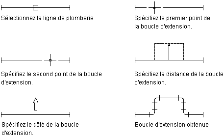

  1. Sélectionnez un segment de la conduite de plomberie, puis cliquez sur l'onglet Ligne de plomberie groupe de fonctions Modification Ajouter une boucle d'extension .
    Avertissement : Si vous ajoutez une boucle d'extension après le calcul des tailles, vous devez redimensionner la conduite de plomberie.
  2. Spécifiez le point de départ de la boucle d'extension.
  3. Spécifiez le second point de la boucle d'extension.
  4. Spécifiez la distance séparant la conduite de la boucle d'extension.
  5. Indiquez le côté de la conduite où vous souhaitez positionner la boucle d'extension.
Ajout d'une boucle d'extension
