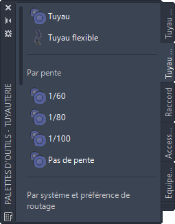

Pour régler le niveau de transparence du jeu de palettes d'outils
Vous pouvez afficher le jeu de palettes d'outils tout en préservant la vue du dessin située en dessous en appliquant la fonction de transparence au jeu de palettes d'outils.
Jeu de palettes d'outils transparent
Remarque : La fonction de transparence n'est pas disponible si la palette est ancrée ou si l'accélération matérielle est activée.
  1. Dans la barre de titre du jeu de palettes d'outils, cliquez sur , puis sur Transparence.
  2. Dans la boîte de dialogue Transparence, définissez le niveau souhaité.
    Pour... Action...
    augmenter la transparence Faites glisser le curseur vers la droite.
    diminuer la transparence Faites glisser le curseur vers la gauche.
    désactiver la fonction de transparence Sélectionnez Désactiver la transparence des fenêtres.
