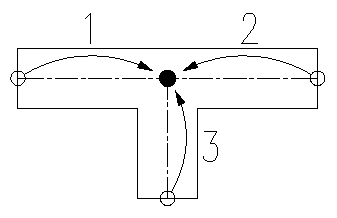

Pour ajouter une longueur d'ajustement, vous sélectionnez des points de noeuds corrects présents dans le modèle et définissez la longueur sous forme d'une distance. L'illustration suivante montre comment les longueurs d'ajustement d'un raccord en forme de té seront définies :
Un té possède 3 longueurs d'ajustement : deux d'entre elles partent du point central de la conduite principale et vont vers l'extrémité de chaque partie latérale de la conduite (1 et 2), la troisième part du centre de la conduite principale pour rejoindre l'extrémité de l'embranchement (3).
