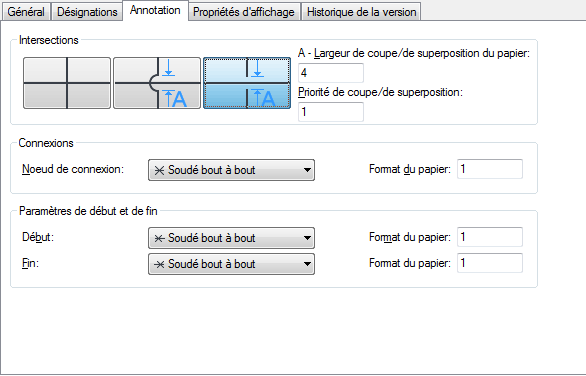

Cliquez sur l'onglet Annotation.
Dans la section Intersections, sélectionnez le style des intersections de lignes schématiques.
Vous pouvez choisir d'afficher les lignes telles quelles ou définir une superposition ou une coupe.
Si vous choisissez de définir une superposition ou une coupe, indiquez la largeur de la superposition ou de la coupe dans le champ Largeur de coupe/de superposition du papier et indiquez un chiffre correspondant à la valeur de priorité dans le champ Priorité de coupe/de superposition.
Dans la section Connexions, sélectionnez un symbole de noeud de connexion pour les jonctions de lignes, puis indiquez la taille correspondante.
Sous Paramètres de début et de fin, sélectionnez des symboles de début et de fin de ligne, puis indiquez la taille correspondant à chaque symbole.
