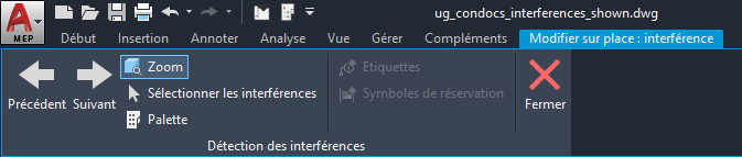

Ouvrez un dessin, puis cliquez sur l'onglet Analyser groupe de fonctions Renseignements Détection des interférences . Dans le groupe de fonctions Détection des interférences, cliquez sur afin de démarrer l'analyse. Une fois l'analyse terminée, recherchez l'onglet Modifier sur place dans le ruban afin d'afficher le groupe de fonctions Détection des interférences.
Groupe de fonctions Détection des interférences
