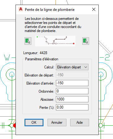

    Dans la boîte de dialogue Pente de la ligne de plomberie, cliquez sur Sélectionner un point de départ de conduite ou sur Sélectionner un point d'arrivée de conduite.
  4. Cliquez dans la zone de dessin pour indiquer le nouveau point de départ ou d'arrivée de la conduite de plomberie sélectionnée.

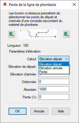

  5. Dans Calcul, sélectionnez le paramètre à calculer.
  6. Entrez les valeurs correspondantes pour le calcul sélectionné :
    Elément à calculer Valeurs à saisir
    Elévation de départ Elévation d'arrivée et pente
    Elévation d'arrivée Elévation de départ et pente
    Pente Elévation de départ et élévation d'arrivée
  7. Appuyez sur la touche Tab pour effectuer le calcul, puis cliquez sur OK.
