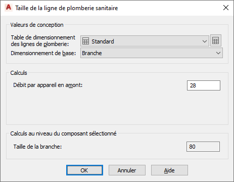

- Ouvrez le dessin du troisième étage et procédez comme suit :
- Cliquez sur la ligne de plomberie la plus proche de la colonne montante du deuxième étage de manière à sélectionner la conduite à dimensionner pour le troisième étage.
- Sous Valeurs de conception, vérifiez que Branche est sélectionnée sous Dimensionnement de base.
- Notez la valeur calculée affichée dans le champ Débit par appareil de la pile en amont. Cette valeur sera réutilisée lors des étapes suivantes.

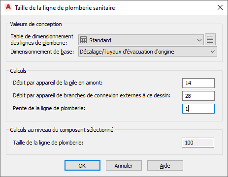

- Cliquez sur la ligne de plomberie la plus proche de la colonne montante du premier étage de manière à sélectionner la conduite à dimensionner pour le deuxième étage.
- Sous Valeurs de conception, sélectionnez Décalage/Tuyaux d'évacuation d'origine dans le champ Dimensionnement de base.
- Dans le champ Débit par appareil de branches de connexion externes à ce dessin, indiquez la valeur affichée dans le champ Débit par appareil en amont lors de l'étape précédente. La conduite sélectionnée est dimensionnée et la valeur indiquée dans le champ Taille de la ligne de plomberie est mise à jour en conséquence.
- Notez la valeur calculée affichée dans le champ Débits par appareil de la pile en amont. Cette valeur sera réutilisée lors de l'étape suivante.
- Ouvrez le dessin du premier étage et procédez comme suit :
- Cliquez sur la ligne de plomberie la plus proche de l'extrémité de la conduite principale sortant de l'édifice de manière à sélectionner la conduite à dimensionner pour le premier étage.
- Ajoutez les valeurs des champs Débit par appareil de la pile en amont pour le troisième étage (première étape) et le deuxième étage (deuxième étape).
- Entrez le résultat dans le champ Débits par appareil de branches de connexion externes à ce dessin. La conduite sélectionnée est dimensionnée et la valeur indiquée dans le champ Taille de la ligne de plomberie est mise à jour en conséquence.
