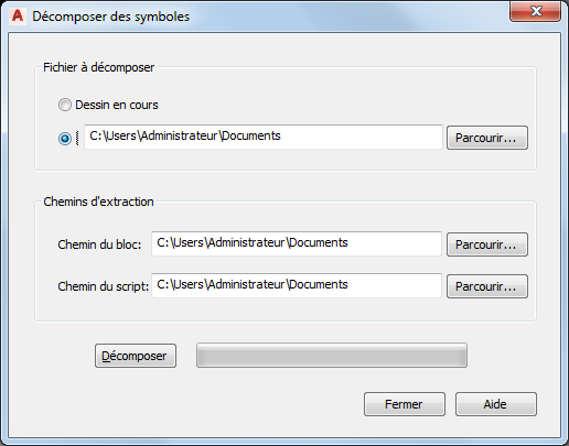

Pour convertir un jeu de styles d'appareils en blocs individuels
| Pour... | Action... |
| convertir les styles d'appareils dans le dessin actif ouvert dans AutoCAD MEP 2023 toolset | Cliquez sur Dessin en cours. |
| convertir les styles d'appareils dans un dessin stocké localement sur votre ordinateur | Cochez le bouton radio en regard du chemin d'accès au fichier, cliquez sur Parcourir, sélectionnez le dessin, puis cliquez sur Ouvrir. |
Si le dossier sélectionné contient déjà des dessins, le système vous demandera si vous souhaitez remplacer les dessins du même nom lors de la conversion.
| créer un script | Spécifiez l'emplacement du nouveau script dans la boîte de dialogue Sélectionner un fichier, entrez un nom, puis cliquez sur Enregistrer. |
| remplacer le contenu d'un script existant | Sélectionnez le dessin dans la boîte de dialogue Sélectionner un fichier, cliquez sur Enregistrer, puis sur Oui pour confirmer que le contenu du dessin peut être remplacé. |
Le logiciel convertit les styles d'appareils en blocs utilisés par les vues de style et génère un script associé en fonction des définitions de styles.
