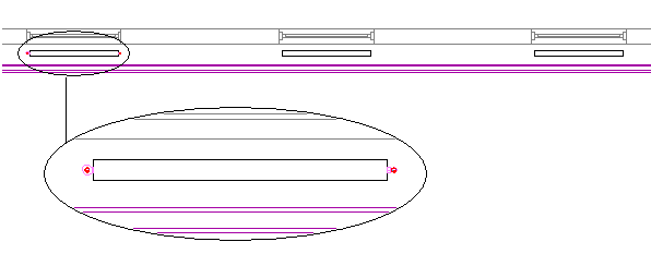

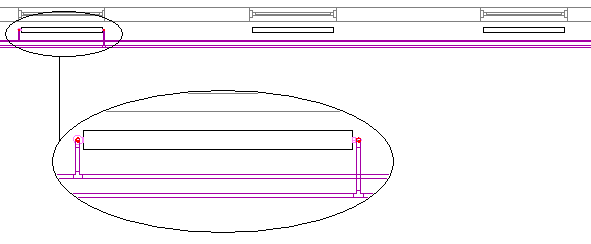

Une fois les radiateurs placés dans votre dessin, utilisez cette procédure pour créer le réseau de tuyauterie parallèle du système de radiateurs.
- Ajoutez les tuyaux parallèles d'aller et de retour du radiateur. Reportez-vous à la rubrique Ajout de tuyaux parallèles sur un système de chauffage rayonnant.
- Ajoutez les robinets aux connexions d'un radiateur standard. Reportez-vous à la rubrique Ajout robinets de radiateur.
- Ajoutez des branchements pour connecter les robinets aux tuyaux d'aller et de retour. Reportez-vous aux rubriques Connexion à un tuyau existant et Connexion d'une conduite de tuyau à une pièce à vues multiples.
- Copiez la présentation des branchements et robinets sur des radiateurs similaires pour les connecter aux tuyaux parallèles. Reportez-vous à la rubrique Connexion de plusieurs radiateurs.
