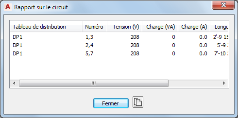

Pour générer un rapport sur le circuit
L'affichage d'informations concernant un circuit donné d'un dessin peut faciliter la création de nomenclatures de conception électrique. Les rapports de circuit permettent d'afficher le nom de tableau de distribution, le nom de circuit, la tension, la charge (exprimée en VA), la longueur de circuit et le nombre d'appareils assignés pour un ou plusieurs circuits.
Vous pouvez copier les informations contenues dans un rapport sur le circuit dans le Presse-papiers, puis les coller dans une autre application (par exemple, un tableur ou une application de traitement de texte).
Remarque : La copie d'informations dans le Presse-papiers (Ctrl + C) est également prise en charge par le gestionnaire de circuits.
  1. Pour générer un rapport sur un fil ou un appareil, sélectionnez l'objet, cliquez sur l'onglet Fil ou l'onglet Appareilgroupe de fonctions Circuitsliste déroulante Gestionnaire de circuitsInfos sur le circuit.
  2. Pour copier le rapport dans un autre programme, cliquez sur (Copier dans le Presse-Papiers).
