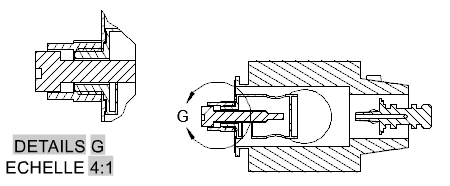

Arête du modèle
- Lissage
- Définit les lignes de coupe des modèles dans les vues de détail à lisser.
| appliqué aux vues de détail de la documentation du modèle |
appliqué aux vues de détail AMDETAIL |
- Lisse avec cadre
- Affiche une bordure autour des vues de détail et définit les lignes de coupe des modèles affichés dans les vues de détail à lisser.
- Lisse avec ligne de connexion
- Affiche une ligne de connexion entre la bordure de détail et le contour de la vue de détail. Affiche en outre une bordure autour des vues de détail et définit les lignes de coupe des modèles affichés dans les vues de détail à lisser.
- Irrégulière
- Définit des lignes de coupe irrégulières pour les modèles affichés dans les vues de détail.
Remarque : Des vues de détail AMDETAIL ne prennent pas en charge des lignes de coupe irrégulières. Lorsque cette option est sélectionnée, les vues de dessin AMDETAIL se comportent comme si l'option Lissage était activée.
