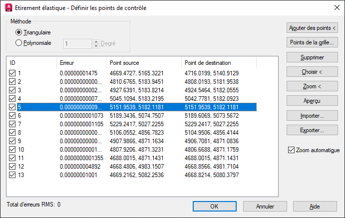

Dans la boîte de dialogue Etirement élastique - Définir les points de contrôle, ajoutez des points de contrôle à votre image ou importez un fichier de points de contrôle à appliquer à votre image. Cliquez ensuite sur Exporter pour enregistrer le jeu de points de contrôle.
